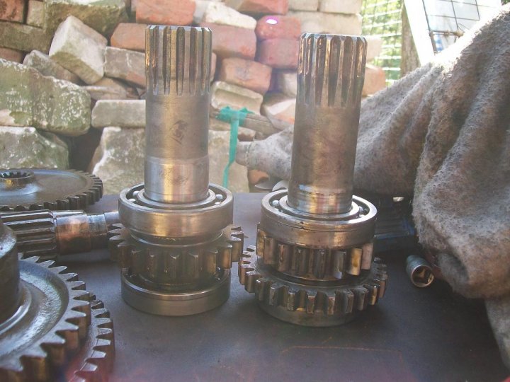

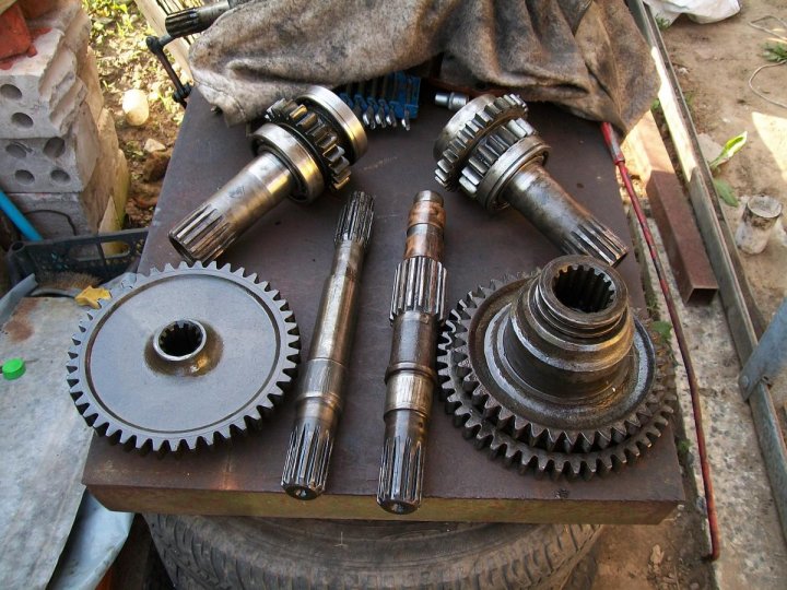

Skrzynia pośrednia MTZ 82 Przepraszam, że tak postuję bez odpowiedzi, ale rozebrałem cały napęd WOM i hydrauliki i wychodzi, że u mnie wszystko jest inne:
-koło napędu pompy hydraulicznej
-nie ma u mnie podkładki dystansowej pod zbiornikiem oleju, bo koło jest inne
-inny wałek i łożyska koła pośredniego pompy
-inne przełożenie, a tym samym prędkość wałka WOM ,dostosowana do silnika wolnoobrotowego czyli 590 obr/min co daje jakieś 700 obr/ min przy silniku D240 2200 obr/min
(nawet licznik motogodzin bym musial wymienic, bo by niewlasciwe obroty pokazywal na WOM)
Dla porównania:
http://www.belarus.c...E552E570572.htm
Sekcja REAR PTO / INDEPENDENT
oraz:
http://www.belarus.c...90592800820.htm
I zdjęcie prezentujące wałek sprzęgłowy:
To mniejsze 'koło zębate' na wałku z prawej to 540
Jak dla mnie to rozwiazanie z MTZ550 jest lepsze, bo mogę przy niższych obrotach pracować WOMem równie wydajnie i mniej paliwa pójdzie, takie 540 ECO.
Do cyklopa, rozrzutnika, kosiarki rotacyjnej itp w sam raz:)
No i nie ma tutaj awaryjnego sprzęgiełka i 2 łożyska mniej i 2 tulejki...
Na pelnych obrotach silnika walek ma 700obr
