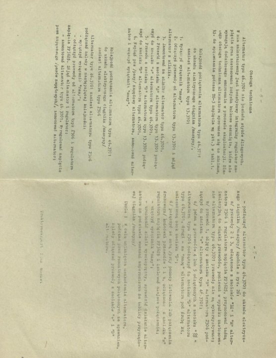

alternator Regulator napiecia stary wyrzucasz, zaizolowujesz przewody, jesli do grubej srubbki tego regulatora dochodzily 2 kable to trzeba je pewnie zlaczyc i zaizolowac. Pod nowy alternator,ktory ma regulator wewnatrz podpinasz tylko ten gruby i jeden z tych co byly w starym altku na drugiej kostce, a drugi z tych dwoch podpinasz pod mase alternatora (srubka od obudowy). Tak podaje ksiazka od T25 a wlasciwie dodatek do niej. Nawet jest ladnie rozrysowane.
Jeden chyba czarny jest masowy i ten ktory szedl do starego regulatora jako wzbudzenie nie podlaczasz ich, zaizolowujesz. Zreszta poznasz po kolorach.
Moge wrzucic skan tego schemaciku.

alternator Skany z dodatku do instrukcji.
Tylko musisz sobie pobrać i poobracać obrazki, bo nie jestem dobry w skanowaniu:D
