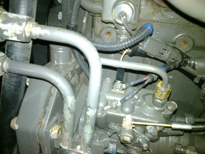

A więc tak renówka odpala na dotyk czy zimna czy ciepła. Do pompy idą kabelki od góry i od dołu. Więc co to może być ?

ptaszyna    170
Mam tak samo, kabelki z dolnej cewki są połączone z czujnikiem w termostacie i myślę że jest to po to by zimny silnik miał dodatkowego "kopa" dla łatwiejszego startu a gdy sie rozgrzeje to się rozłącza. Są to moje domysły, które jakby potwierdzają się w praktyce, dokładnie na jakiej zasadzie to działa, nie wiem, próbowałem "zaciągnąć języka" tu i tam ale nikt nie umiał mi tego wytłumaczyć. Jak ciągnik dobrze pali i chodzi to nie ma co szukać dziury w całym :) .

Adriano6270    0
Hmm może i masz racje, ciekawe czy można to odłączyć żeby cały czas kopa miał ;)  Ale silnik po rozgrzaniu jest mułowaty w sensie po dodaniu gazu gdzieś ok 2 tyś obrotów , puszczam pedał silnik schodzi do niskich obrotów i znowu gwałtownie dodaje gazu i po woli się wkręca. Albo gdy rozpędzam się z pierwszego biegu dodając gazu wbijam dwójkę no i mułowato się wkręca;/

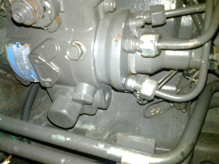

Jeszcze wymienię filtr paliwa ( tam jest jeden filtr tak ?) i zobaczę jak bedzie chodził. Podsyłam zdjęcia pompy.

ptaszyna    170
Mam Aresa ale silnik dokładnie ten sam TRT 4045 też z 2001r, pompa wydaje się identyczna, czujnik widać na pierwszym zdjęciu nad pompą (dwa krótkie kabelki i wtyczka), możesz rozpiąć wtyczkę i zobaczysz czy coś się zmieni. Z tego silnika wyciągali do 110km, mój ma 102km a twój jest zduszony na 87km, być może stąd to odczucie ale przez neta to ciężko porównać.
