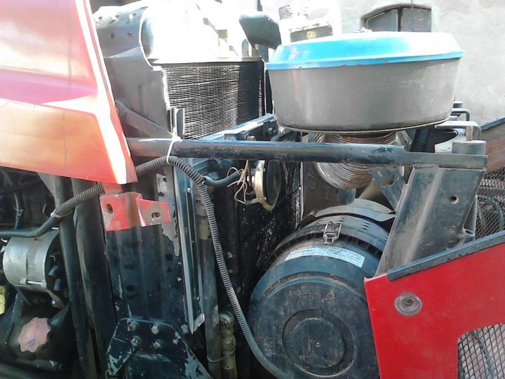

#13 Share Marco007
Marco007
    Nowicjusz
  • Members
  • Pip
  • 45 postów
Napisany 09 marzec 2014 - 02:00
Papierowy filtr powietrza URSUS 1014 A tak to wygląda po zamontowaniu:

#16 Share 1734
1734
    Użytkownik
  • Members
  • PipPip
  • 69 postów
  • Płeć:Mężczyzna
Napisany 17 listopad 2015 - 14:32
Ta rurkę podłącz do iniektora, jeżeli taki masz albo zrób mały pojemnik pod nim i zamknij szczelnie. Pojemnik jest po to, żeby zbierał zanieczyszczenia i co jakiś czas opróżniaj go. Jeżeli jeździsz z otwartą ta rurką spada prędkość w Cyklonie wstępnym i słabiej będzie wychwytywał zanieczyszczenia, a filtr główny szybciej będzie się zanieczyszczał. Jak to zrobisz będziesz miał lepsza wydajność tego Filtra: Dwa cyklony i filtr główny. Pierwszy Cyklon wstępny ten niebieski drugi w samym filtrze z Pojemnikiem od tej rurki lub z iniektorem i filtr główny. Tak sprawność teko filtra będzie dużo większa i wtedy można co 100 lub więcej Mtg do niego zaglądać.
