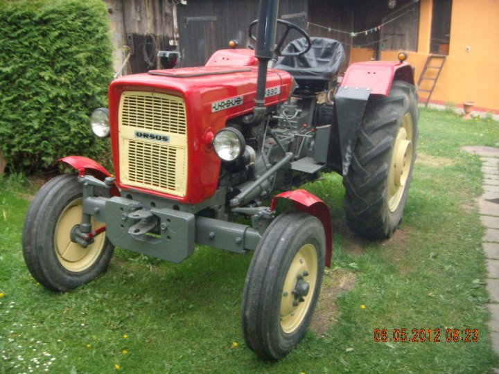

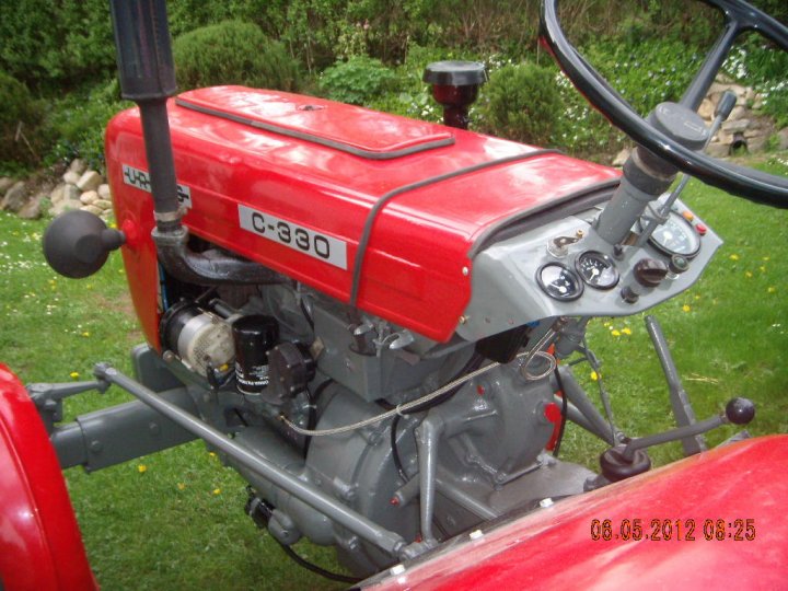

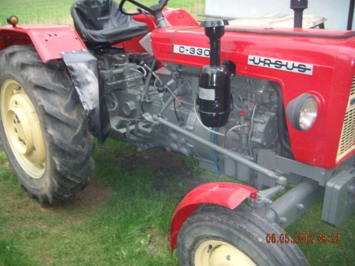

Napisany 13 maj 2011 - 17:07
URSUS C-330 [modyfikacje] Przez okres zimowo - wiosenny nasąpiło pare zmian przy moim ciapku:
- remont kapitalny + wymiana tarczy sprzegła (chełmno)
- chlapacze tył od U4512 ładnie pasuja
- nowy dwuwskaźnik KFM, stary pęknieta szybka i rozmyty z biegiem lat
- wskaźnik ciśnienia oleju (ursus c 385, zetor) z trójnikiem na czujnik http://allegro.pl/ws...1583477942.html
- alternator + aku 12v 80ah 640A
- Olej turdus 15W40
- amortyzator siedzenia, po remoncie siedzienia 2 lata temu nie zostal załozony, braki trzeba usunąć:)
- Nowa lampa tył lewa metalowa z podświetlaniem tablicy
- Zaluzja chłodnicy (fajny bajer:))
- Reanimacja instalacji pneumatycznej, zaczeło sie od zakupu przewodu do dwuwskaźnika, dostałem filtr nowy do spreżarki, a odolejacz i zawór został tylko zakonserowany (produkcja 1997r kiedy kupilem traktor) nie bylo używane. Przetkane przewody i umyte, były pozatykane oraz wymyty zbiornik powietrza. Instalacja działa idealnie wraz z regulatorem ciśnienia. Załozony łacznik od zaworu do dzwigni hamulca. Nowy czujnik zaniku ciśnienia w instalacji na kontrolke.
- wymieniona końcówka hydrauliki (delikatnie ciekł olej)
- Przespawane końcówki ramion podnośnika
- Ślimak obrotmierza wymieniony na nowy przy okazji wymiany tarczy sprzegła (rozpowłowiania), (wyrobiony) oraz linka poniewąż wskazówka obrotomierza drgała bardzo.
-Ostanio wymieniony olej w pompie wtryskowej
- załozony przerywacz elektroniczny od cinquecento, teraz załuje ze nie kupilem od MF z wyjsciem na kontrolki, Awaryjne ciągnik posiada:)
- wymieniona szklanka odstojnika paliwa z plastikowej na szklana przy okazji czyszczenia
- Lutowanie org. filtra oleju w skrzyni - szkoda wymieniac z miedziana siatka na te plastikowe badziewia
- nowy - stary klakson z jakiegos zabytka (rozbieralny) mozna go wyczyscic a nie jak te nowe badziewia co po pół roku przestaja działac
- nowa stacyjka Lublin
- wymienione węże od chłodnicy (nie idzie kupic teraz dobrych niestety:| )
- h4 P45t z kołnierzem zamiast R2
- osłona stacyjki
oraz moze kiedys własnie przerywacz od MF i kontrolka na kierunki przyczepy i tak sie zastanawiam nad włacznikiem kierunków od c 385
To by bylo na tyle:) Pochwalic troche sie chcialem ciągniczkiem:P Rozpisalem sie troche..
Dodany obrazek
Uploaded with ImageShack.us
Dodany obrazek
Dodany obrazek
Dodany obrazek
Dodany obrazek
Dodany obrazek
Edytowany przez jackkk1988, 12 sierpień 2011 - 22:41.
