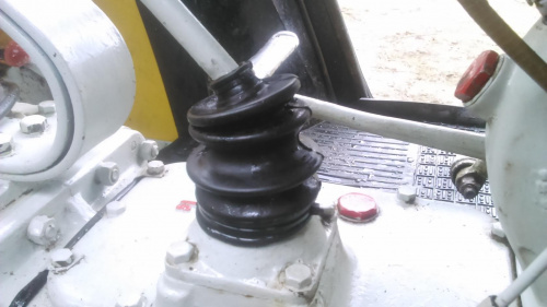

Używana guma (od przegłubu Tico który zakończył żywot) a guma jak widać w stanie bdb. Jak był ciągnik remontowany kupiłem nową gumę nie pamiętam czy oryginał/zamiennik to 2 lata i się rozleciała, ta guma jest tu 1 rok i nie ma śladu zmęczenia, myślę że długo długo posłuży w porównaniu do oryginału ale w razie czego mam jeszcze gumy od Passata b5. Polecam.

U mnie podobna guma tyle ze "uniwersalna" wytrzymała bardzo długo i prawdopodobnie służy jeszcze u nowego właściciela. Zresztą nowy rozdzielacz hydrauliki też długo nie wytrzymał po założeniu "uniwersalnego" z sekcją pływającą nie dość że szybciej podnosił to narzędzie zawieszone mogło i 2 dni stać.
