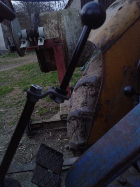

URSUS C-330 [modyfikacje] A myślał ktoś może nad przedłużeniem wajchy od biegów? Ja ostatnio chciałem wykonać coś w stylu wajchy z C-385 tylko posłać ją po prawej stronie tablicy rozdzielczej. Nie trzeba byłoby sie schylać co chwile co np. przy orce na małych kawałkach jest nieco irytujące. Mam starą wajche od 28 to może coś pokombinuje w wolnym czasie i zobacze czy zda egzamin.

URSUS C-330 [modyfikacje] Co, gdzie wysyłać? lukasz222 ktoś już na forum przedłużał tylko znowu ten sam problem dużego skoku :huh: ale przynajmniej lekko by było bo u mnie 5 wbić to trzeba dwie ręce fatygować

URSUS C-330 [modyfikacje] U mnie 4 ciężko chodzi po wymianie sprężynki pod kulką blokującą bieg, ale lepsze to niż gdy sama wyskakiwała bez ostrzeżenia. Problem dużego skoku nie byłby aż tak uciążliwy, między tablicą a drzwiami jest troche miejsca, trzeba by to tylko tak rozwiązać żeby szło wychodzić z prawej strony bez większych utrudnień (których i tak przysparza pedał hamulca)
