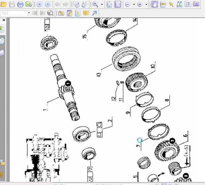

Synchronizator drugiego biegu 110.54 (30km/h) Panowie :) Zmieniał ktoś w/w synchronizator? Który to jego numer; bo na tym wałku kilka ich jest? Zmienia się jeden (ten mosiężny) czy razem z tym drugim, takim bezzębnym, w parze?
Jak mniemam jest to numer 7.
7700038182 ?

Synchronizator drugiego biegu 110.54 (30km/h) Witam ;Powinno sie zmieniac pare .Czyli ta czesc ktora jest wykonana z brazu i pierscien stozkowy ktory jest osadzony na trybie.Niewiem ktory to bedzie numer dokladnie od 2 biegu gdysz z tego urywka katalogu nie wywnioskuje.

Synchronizator drugiego biegu 110.54 (30km/h) witam tak jak kolega napisał powinno się zmienić ale wiadomo każdy szuka oszczędności tu masz na tym obrazku oznaczone nr biegów na każdym trybie to czarne kółko z białym numerkiem a 7 to jeden z trzech części pierścienia komplet to 7.8.9

Synchronizator drugiego biegu 110.54 (30km/h) Tak wertuję katalog i nie jestem pewien które to "tryby", bo na wałku pośrednim przednim takie same oznaczenia biegów (kół zębatych).
Z drugiej strony, numery synchronizatorów takie same jak na poprzednim zdjęciu.Wałek pośredni  przedni.jpg
Czy to na nim jest 2-ka?

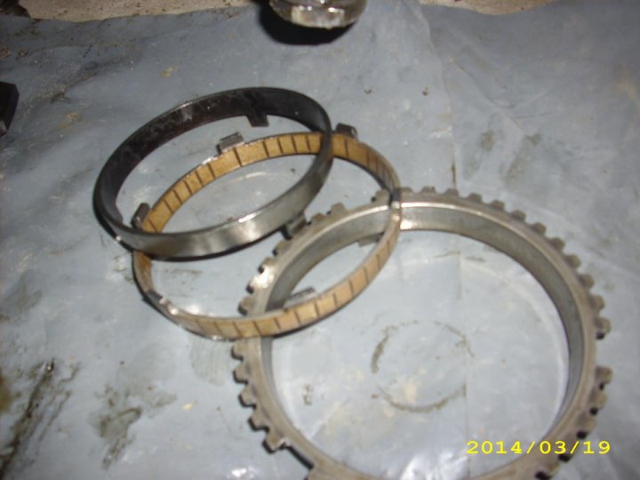

Synchronizator drugiego biegu 110.54 (30km/h) No i zajrzeliśmy do skrzynki biegów...

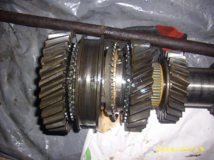

Chcieliśmy skrzynię oddzielić od sprzęgła ale coś ją trzyma(odeszła na centymetr) i daliśmy na spokój. Odjechaliśmy mostem od skrzyni i wyciągaliśmy wałki do tyłu. Ten schemat z postu powyżej jest prawidłowy dla wałka biegu 1 i 2.
A oto i winowajca zgrzytów przy wbijaniu dwójki: IMG_1228.JPG
Ten pierścień z warstwą mosiądzu z obu stron. Ten zębaty i ten gładki nie wykazują oznak zużycia. A ten "mosiężny" widać gołym okiem, że jest starty. Nawet po podmianie z tym od jedynki widać różnicę na +; nie wchodzi tak głęboko i co za tym idzie zdąży wyhamować koło zębate.
I teraz kwestia finansowa. Pierścionek (sztuk 1) złotych polskich 800.

Synchronizator drugiego biegu 110.54 (30km/h) Mosiądz można napawać, spróbuj poszukać warsztatu może napawają i przetoczą i powinno wyjść sporo taniej a efekt będzie taki sam.

Synchronizator drugiego biegu 110.54 (30km/h) Widział ktoś, gdzieś taką "robotę"?
I to chyba jest brąz.

Synchronizator drugiego biegu 110.54 (30km/h) Może pomogę, można splanować "ten zębaty" żeby przywrócić klinowanie w mosiężnym.

Synchronizator drugiego biegu 110.54 (30km/h) Praktykowałeś? O ile można? Myślę, że nie więcej niż milimetr, hmm... może..?

Synchronizator drugiego biegu 110.54 (30km/h) Ja bym nie drutował. Przez jakis czas pewnie będzie działać potem będzie to samo .
Za dużo pracy przy tym żeby zrobić fuszerkę

Synchronizator drugiego biegu 110.54 (30km/h) Przyznam że w ciągniku za dużo roboty żeby ryzykować i sam też kupił bym nowy. Ale praktykowałem takie rozwiązanie w paru busach na zgrzytającą 5kę i chodzi to po parę lat.
