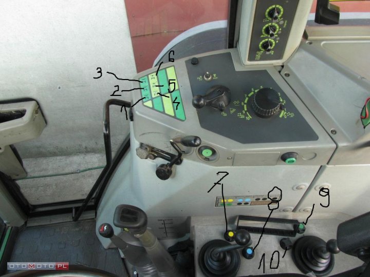

dzikijohn    24
Niech ktoś się ulituje i napisze do czego służą przyciski 1-6. Wiem że jedna strona od napędu a druga blokada mostu ale prosiłbym szczegółowy opis.
To samo odnośnie hydrauliki.

te przyciski od 7-10 to z pewnością są od regulacji szybkości podnoszenia i opuszczania tuzu: 2 pokrętła od przedniego i 2 od tylnego Ja mam podobnie w farmtrac tylko że pod siedzeniem

MrJCBx7m    12
1 Wyłączenie napędu
2 Napęd który wyłącza się powyżej 15 km/h lub przy pewnym kącie skręcenia kół
3 Napęd stały który się nie wyłączy powyżej 15 km/h i przy ostrym skręcie
4 Wyłączenie blokady kół
5 Blokada która się wyłącza po podniesieniu podnośnika lub przekroczeniu prędkości
6 Blokada stała która się nie wyłącza przy podniesieniu narzędzi lub przekroczeniu prędkości
7,8,9,10 są to pokrętła od blokady wajchy rozdzielacza
:D więc na tyle :D
nie zgodzę się z tym pod żadnym pozorem :D są to blokady :D a przepływ oleju zmieniamy bardziej z tyłu kabiny lub pod kabiną :D

dzikijohn    24
Dzięki wielkie
5 - blokada przy jakiej prędkości się wyłącza?
Kiedy te blokady od hydrauliki się stosuje i na jakiej zasadzie to działa?

MrJCBx7m    12
@dzikijohn Przy jakiej prędkości to ja tego jeszcze nie wiem nie wiem czy wogóle się wyłącza ^^ jeszcze tego nie sprawdziłem :D A blokady hydrauliki używasz kiedy tylko chcesz :D ja stosuję po to aby przez pomyłkę nie używać danej sekcji lub zablokować po to aby np nie opuścił ktoś tura :D

dzikijohn    24
No dobra. Dajmy na to mam prasę i chcę podłączyć jeden wąż - do którego wyjścia go wsadzić (są u mnie 4)? Powiedzmy że wsadzę go do wyjścia z lewej strony na górze - jak sterować wtedy tą gałką od hydrauliki by opuszczać i podnosić klapę?

JD1052    206
No a od czego są kolory przy blokadach? Te same kolory sa na wyjsciach i już wiesz któa od czego.... Traktor ma koło 10 tys co najmniej bo schemat biegów już sie wytarł...

dzikijohn    24
Tylko że u mnie nie ma kolorów na wyjściach bo ten plastik chroniący jest zdjęty. Co do przebiegu - to zdjęcie z neta.
