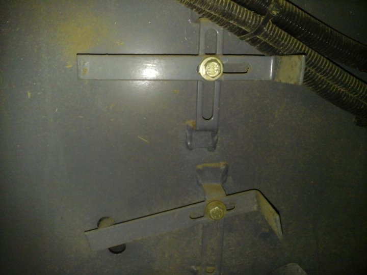

Witam,
Mógłbym prosić jakiegoś użytkownika MF 38 o zdjęcie ustawienia kierownic wiatru?
Jak macie ustawione przedłużenie sita?
Z góry dzięki!

mf 38 Prosze
Załączone miniaturki
