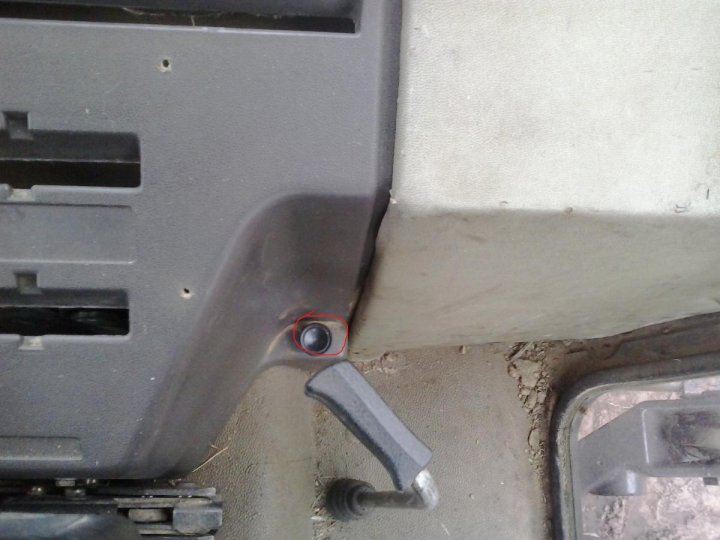

TomekLOP    1
A może ktoś wie gdzie powinna być podpięta ta regulacja prędkości podnoszenia/opadania bo u mnie w 103,54 97r tylko otwór pusty jest a może bym sobie to odbudował.
Udostępnij ten post
Link to postu
Udostępnij na innych stronach
BIZULEK    8
W 9034 jest cięgło (pręt z gałką) założony do dzwigni zamontowanej na osi wystającej z rozdzielacza . W niskiej kabinie wystarczy wyjąć fotel kierowcy i odkręcić podłogę pod siedzeniem , może w innych kabinach jest podobnie

TomekLOP    1
Dnia 22.04.2014 o 21:25, janosik32 napisał:
Właśnie dzisiaj podregulowaliśmy podnośnik. Tak jakby właśnie nie o końca podnosił, na wspomagającym było jeszcze z 3cm. Na małej płycie są dwie śrubki, kontrowane nakrętką 16mm. Jedna z nich (prawa-patrząc z tyłu) jest na śrubokręt płaski. Wystarczyło ją wykręcić o ok 3 obroty i podnosi na maxa. Zawsze na wszelki wypadek licz ile wykręcasz/wkręcasz aby móc wrócić do stanu pierwotnego.
Wszystko dawno temu było, ktoś jeszcze sprawdzał czy da się pod regulować ta śrubka wysokość ramion.
