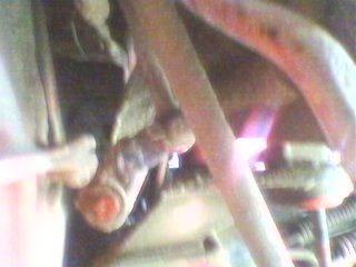

Z tego co widzę to skończyła się regulacja na cięgle i przespawał ramię żeby to zrekompensować. Po prostu były luzy w układzie sterowania i tyle.
Jeśli nie chce ci podnieść odkręć blachę z wycięciami i opisem zyskasz jeszcze kawałek ruchu dźwigni w tył. Sprawdź czy podnośnik ruszy. Jeśli tak to podciąg na dźwigni i tyle.
U mnie ramię na osi idącej już do regulatora opierało się o kabinę. Wyjąłem tą oś i przespawałem lekko krzyżak. Działa jak złoto.

gelo707 , działa mi podnoszenie regulatorem. przed przespawaniem niebardzo chciało podnosić i nie było podrywu. tulejka plastikowa jest w tym wsporniku.
teraz gdy mam nowy rozdzielacz pod kierownicą podnoszenie regulatorem jest jeszcze szybsze .
seweryn20 po "modernizacji" tego łącznika znalazł się podryw( bo wtedy tylko o niego mi chodziło) i lepsze podnoszenie regulatorem było bonusem.
mechanik twierdził że dziesiątki razy robił podryw w mtz. mój mtz jest z 92 roku miał 2490 godzin jak go kupiłem , hm chyba nie było luzów na dźwigniach, ale wszystko możliwe
seweryn20 regulator lepiej mi podnosił jak podkręciłem tą śrubę rzymską ( na klucz 13) i wyciełem w blaszce miejsce że wajcha dalej idzie
