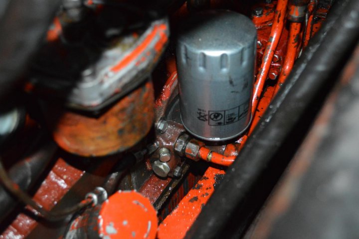

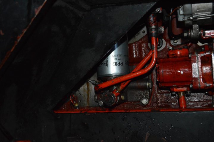

Problem z cisnieniem oleju w MTZ też założyłem filtr puszkowy dla własnej wygody bo przy zabudowie tura jest ciężko czyścić Bąka
