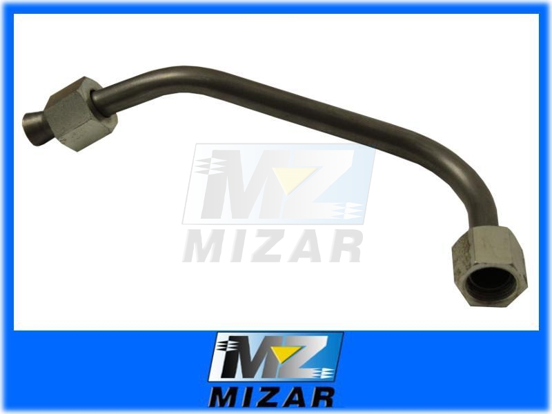

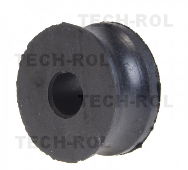

Panowie jak zamontować to:
Znalezione obrazy dla zapytania c330 korek gumowy jak
Na to:
Znalezione obrazy dla zapytania rurka zasilająca rozdzielacz c330
Normalnie pisząc korek gumowy który jest w pokrywie na rurce od pompy do rozdzielacza?? Przeciąć go i nałożyć, tylko czy nie będzie ciekło wtedy??

Witam, i jak sobie poradziłeś z zamontowaniem tego? Ja sam też się zastanawiam jak to ogarnąć.
