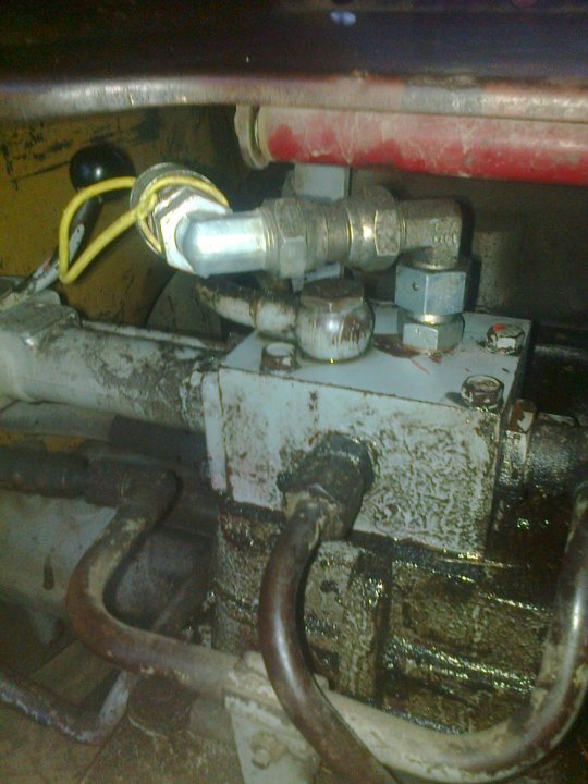

C-330 Podnośnik Mam problem z podnośnikiem. Dotychczas przez parę lat ładnie chodził z podkładką tam pod zaworem i podnosił sporo bo na wolnych obrotach 750kg bez problemu.
Teraz jak zapakuje rozsiewacz nawozu i waga rozsiewacza w sumie ok 700kg to podnosi ledwo co na dużym gazie. Co może być przyczyną? Wyczyściłem filtr, trochę pomogło ale nie dużo.
Kiedyś bez podkładki podnosił tak 500kg jak standardowe C330 tylko że ja potrzebuję dalej wydajnego podnośnika który podniesie mi te 850kg jak przed dwoma tygodniami.
Gdy puszam olej na środkową sekcje na rozdzielaczu na tej co w oryginale jest nieużywana to muszę dać więcej gazu żeby mi otworzył hydraulicznie rozsiewacz (siłownik ze sprężyną) Jeszcze 2 tyg temu na najmniejszych obrotach otwierał do samego końca, ledwo co dotknąłem a rozsiewacz już był otwarty na maxa.
Jakieś koncepcje w skrócie? Co można od razu wyeliminować?
#937 Share pawel885
pawel885
    Zaawansowany
  • Members
  • PipPipPip
  • 3118 postów
  • Płeć:Mężczyzna
  • Lokalizacja:Mazowieckie
Napisany 25 marzec 2014 - 13:45
C-330 Podnośnik Siadła pompa albo nieszczelny zawór, ja kiedyś wyrównałem powierzchnię styku na wiertarce stołowej i dałem nową kulkę i była duża poprawa.
#938 Share javorskyp
javorskyp
    Zaawansowany
  • Members
  • PipPipPip
  • 144 postów
  • Płeć:Mężczyzna
  • Lokalizacja:Isaki k.poznania
  • Zainteresowania:Hokey
Napisany 25 marzec 2014 - 13:48
C-330 Podnośnik Hmm no to będę musiał się za to zabrać w najbliższym czasie ;/ a i od tamtej pory wali mi olej między nogami z jakiegoś małego odpowietrznika? z korpusu podnośnika
Podnośnik nie opada. Trzyma go dość długo jak na C330.
Zaznaczone skąd wali olej mniej więcej
Załączone miniaturki
Edytowany przez javorskyp, 25 marzec 2014 - 13:54.
