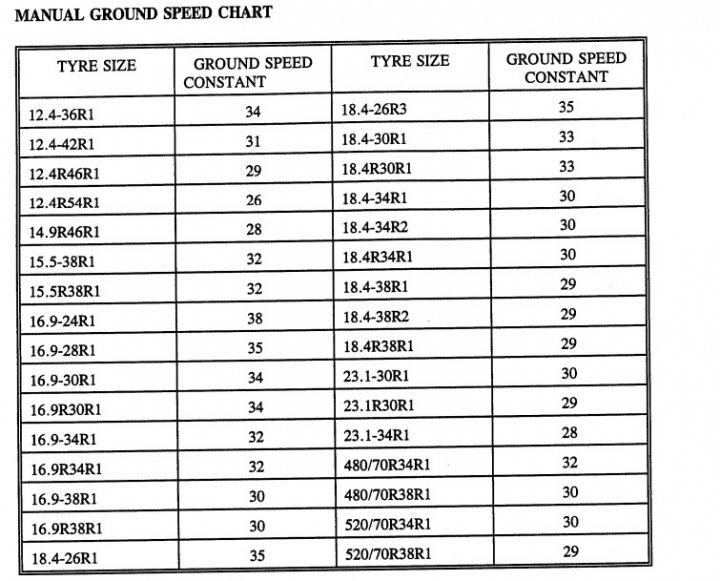

statyczna instrukcja kalibracji licznika
1. Zapłon wyłączony, należy przcisnąć i przytrzymać jednocześnie przyciski obroty silnika i wałka wom, a następnie przekręcić stacyjkę
2. Zostanią wyświetlane jednostki metryczne i w milach do wyboru.
3. Naciśnij oba przyciski ponownie przez dwie lub więcej sekund, aby przejść dalej do trybu programowania prędkośći.
4. Na dolnym wyświetlaczu będzie wyświetlana wartość stałej prędkości obecnie przechowywanej w pamięci.
5. Następnie należy wybrać wartość tej stałej z tabeli względem rozmiaru opon ( tabele mam, ale nie chciało mi się już przepisywać, jak sprawdzisz, że ta metoda jest dobra to Ci jeszcze podeślę tabel z danymi). Wartość stałej zmieniamy przyciskami prędkości silnika i wałka, adekwatnie do położenia przycisków w górę bądź w dół.
6. Zatwierdzamy wybraną stała ponownie przytrzymując oba przyciski przez 2 lub więcej sekund.
Napisz czy ta metoda działa poprawnie do Twoich zegarów to Ci prześle tabele z wartościami stałych względem zamontowanych opon.
Jeżeli chodzi o kalibrację dynamiczną to byłeś na dobrej drodze, jak Ci się wyświetlił napis Cal, to trzeba przejechać uprzednio odmierzone 60 metrów. Nie będę już się rozpisywał co do tej metody. Wprawdzie jest ona nieco dokładniejsza, ale w standardowym użytkowaniu różnicie prędkość dla poszczególnych metod kalibracji są nieznaczne.
Tu masz odpowiedź.

kalibracja licznika case serii 51** no tak tylko nie mam tej tabeli wzgledem rozmiaru opon, jeżeli bys ją miał to podeślij, dzięki

kalibracja licznika case serii 51** http://zapodaj.net/6...9f0524.png.html
http://zapodaj.net/7...ed4750.png.html

kalibracja licznika case serii 51** jest następny problem, według tej tabeli wartość jaką powinienem ustawić dla rozmiaru opony to 820 ale na moim liczniku maksymalna wartość to 255 a potem znowu idzie od zera nie wiem co dalej

Napisany 06 maj 2014 - 01:24
kalibracja licznika case serii 51** Tutaj jest tabela z innymi wartościami

kalibracja licznika case serii 51** panowie a macie jeszcze jakies inne tabele, poniewasz tez potrzebuje a na tych nic sie nie zmienia
