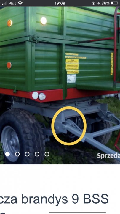

@asharot Mówisz, że jest tam wkręt regulacyjny którym się ustawia w zależności od wagi netto przyczepy. Jeśli mam regulator 3 pozycyjny do zaworu HZS 2 i na nastawie "pusta przyczepa" mam brak hamulca oznacza to potrzebę regulacji czy tak ma być. Mam 3 zakresy - pełna przyczepa(blokują koła) - połowa ładunku(hamuje dość średnio) - pusta przyczepa(następuję odhamowanie).
Regulator i HZS-2 nowe, co nie oznacza, że poprawnie ustawione.
