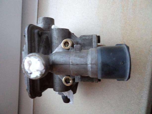

Siema założyłem zawór hamulcowy HZS-4 do przyczepy D35m, jest on typowo 2 obwodowy ale przerobiłem na 1 obwód  według rysunku jaki ktoś wrzucił oto onimg00566s8z.jpg
podiechałem moim c 4011 nabiłem powietrza w ciągniku wcisnołem hamulec żeby tata mugł podpiąć wąż puściłem i powietrze zaczeło uciekać otworem na dole regulatora siły hamowania . Zauważyłem że był on w pozycii spuszczenia powietrza więc przekręcałem go w inne pozycie i nic dalej schodziło jedyną różnicą było że gdy zwiększałem siłe hamowania kręcąć rączką to jakby mniej uchodziło . Czy to oznacza że regulator do wymiany ????
Edytowany przez Daoran23, 15 styczeń 2015 - 13:51.

Hamulce pneumatyczne - pytania i problemy
regulator nawet w pozycji zluzowania nie powinien puszczać powietrza ze spodu. Zanieś go do jakiegoś pneumatyka - być może wyczyszczenie pomoże
Sorry , okazało sie że regulator siły hamowania był źle złożony i powietrze uciekało tą rureczką na środku złożyłem inaczej i działa aż 3 koła w miejscu stają , jak będzie cieplej to nasmaruje wałki od hamulca i wyreguluje 4 koło.A tak właściwie to pomyliłem sie 4 pozycia to  jest brak hamowania

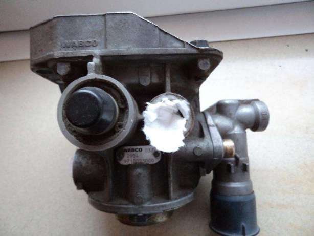

witam,
mam takie proste pytanie.
Chciałbym załozyć/poprowadzić przewód hamulcowy pneumatyczny na drugą przyczepę. Zwykłe hamulce jednoobwodowe.
Mam taki zawór jak na zdjeciu przy butli. Czy z niego mozna poprowadzić rurke na druga przyczepę. U dołu są widoczne na zdjeciu zaslepione  dziury - przynajmniej tak mi to wyglada.
Jesli nie - jak nalezy to zrobić, co dokupić itp
Producent przyczepy to jakis POM, nie wiem czy rozdzielacz to standard czy nie
Dziekuje za pomoc!
Wystarczy założyć trójnik na przewodzie który idzie od ciągnika do zaworu i z tego miejsca pociągnąć wyjście na drugą przyczepę.
Trzeba jeszcze przy samym końcu przewodu przed samym złączem założyć zawór przyśpieszający odhamowanie.
Dzięki @Arek . Troche ciezko bedzi mi w gumowy przewód zakładać trójnik + metalowa rurka bo taką już posiadam, ale chyba to najtansze rozwiązanie
@asharot - a co jesli nie bede mial takiego zaworu?
Widze ze masz plastikowy przewód do pneumatyki. zdaje to egzamin. Jak wygląda łaczenie przewód <--> zawór?
