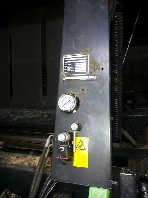

Czyli jeśli strzałki pokazują tak <<<> to mam skręcić w lewo, tak zrobić aby podbieracz brał prawą stroną, przy założeniu że mam sterownik przed sobą, na słupku kabiny...
Dokładnie, chociaż nie wiem czemu masz jedną strzałkę w prawo? Jeszcze pytanie jak masz pustą zamkniętą komorę to są jakieś strzałeczki czy nie bo u mnie nie ma żadnej dopiero przy prasowaniu zaczynają się pokazywać.

Prasa zmiennokomorowa Vicon itp. Opinie @ptaszyna Nie pisałem wcześniej bo nie byłem pewny... Jak opróżnię komorę to pokazuje tak <>, jak np. jadę jednym bokiem i belka jest nie równa, załóżmy że z prawej strony to pokazuje tak <<<> (czyli żeby skręcił w lewo)...

Prasa zmiennokomorowa Vicon itp. Opinie U mnie jest dokładnie tak samo i też są te dwie cienkie strzałki na początku a puźniej zapalają się grubsze, tak że sorki za wprowadzenie w błąd.
