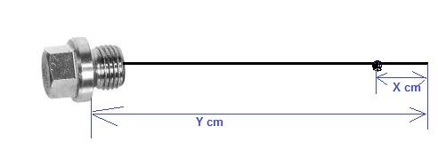

Kolejna kwestia... na tylnej części podnośnika na górze (za kabiną po prawej stronie gdzie przyłącza hydrauliczne) jest korek wlewu oleju z bagnetem wzkazującym obecny poziom oleju. U mnie komuś musiał widocznie złamać bagnet i ponownie przyspawał go do korka. Nie wiem jednak, czy jest on prawidłowo (na odpowiedniej wysokości) przyspawany. Prośba o wykręcenie korka i zmierzenie ile jest cm od początku bagnetu do kołnierza śruby. Oraz patrząc od poczatku (dołu) bagnetu ile jest cm od stanu min do max oleju?
DX 6.30 (z tego co wiem w DX 4.50, DX 4.70, DX 6.05, DX 6.10, DX 6.30, DX 6.50, DX 7.10 korek jest taki sam).
