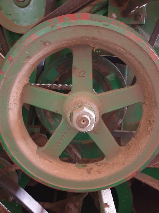

Witam. Nadszedł czas wymiany pasków klinowych od napędu bębna młócącego w moim volvo s 830 . Niestety numerów na starych pasach nie idzie odczytać .Może ktoś z was już je wymieniał i zna ich numery albo rozmiary . Druga sprawa to filtr powietrza , stary do niczego już się nie nadaje. Od czego można dopasować inny filtr ?
