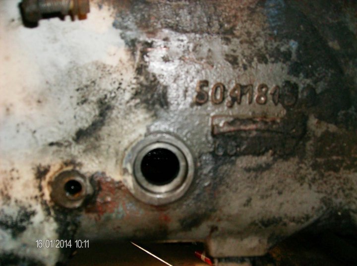

4011 by Jontek No to po pierwsze przedstawiam dwoje współpracowników, których zaprosiłem do dzisiejszych prac:
Są to rozwiertak nastawny na zakres średnic od 24,5 do 27,5 mm, oraz tuleja prowadząca fi35+0,05/fi60/7-0,5/15 z otworem fi 25,5
Tuleję włożyłem w gniazdo siemmeringu i unieruchomiłem ściskiem stolarskim/ślusarskim:
Potem, stopniowo zwiększając średnicę na rozwiertaku doprowadziłem otwór do okrągłego kształtu i współosiowości z pierwotnym otworem:
Dalej rozwiercałem już bez tulei prowadzącej, aż do średnicy 27-0,1 i wbiłem wcześniej przygotowaną tulejkę z brązu:
To samo po drugiej stronie skrzyni.
Obie tulejki po wbiciu rozwierciłem tak, aby luz na wałku umożliwił jego swobodny obrót.
W międzyczasie pedał sprzęgła też otrzymał docelową tulejkę z brązu fi25+0,05+0,1/fi 27. Zaspawałem też otwór pod cięgno sprzęgła i odwierciłem nowy, bo stary to już było jajo na 12 mm. Tu niestety zapomniałem o zrobieniu fotki.
Potem to już banalne składanie wszystkiego co wchodzi na wałek, łączenie cięgien, zakładanie skrzynek akumulatorów, "stopni" do kabiny itp, itd...
Trochę poczytałem o olejach i doszedłem do wniosku, że zaleję najtańszym hipolem. Podobnie jak płyn w chłodnicy potraktuję go jako środek czyszczący, a po wymianie reszty uszczelek dam docelowy olej "zimowy".
W sumie jakieś 1,5 godziny na otwór, a w razie czego naprawa będzie bajkowo prosta. Myślę, że warto.
No i zniszczenia nie będą postępować dalej.
Pewnie porobiłbym coś jeszcze, ale w międzyczasie wnosiłem do domu nową lodówkę i coś mi chrypło w krzyżu, więc wolałem zrobić przerwę... Jeżeli jutro wciąż będzie tak piękna wiosna jak dziś, to zacznę składać kabinę, aby móc wstawiać/wystawiać maszynę z warsztatu, bo na razie to mam go zablokowanego, a klienci czekają...

4011 by Jontek Trzeba było trochę podgrzać olej w jakimś garnku to % było by trzeba mniej :P ,a tak poważnie lepiej by spływał po wałku .
