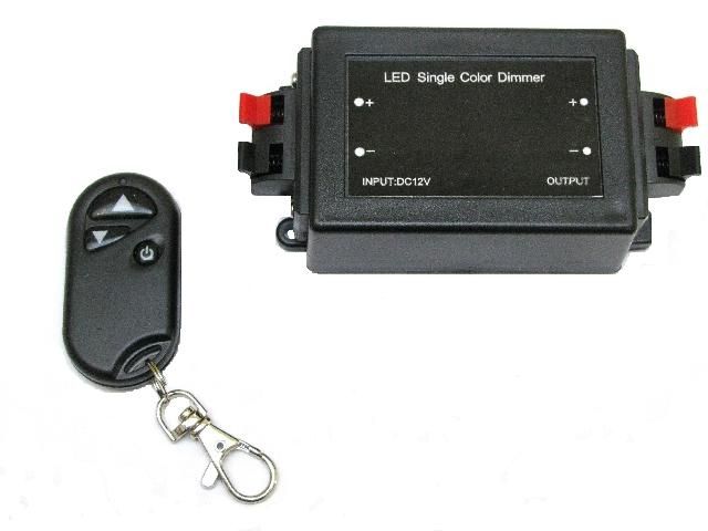

Światła LED na belce opryskiwacza. witam koledzy
ja ostatnio zainstalowalem takie wlasnie moduly LED, nie jest to drogie ale duzo lepsze od halogenow, zainstalowalem to bezposrednio za dysza. Za kazda dysza modulwszystko ladnie widac ktora koncowka sie zapcha, gdzie leci oprysk. Nastepnym razem jak bede pryskal w nocy zrobie zdjecia albo filmik to sie podziele. Mam belke 21m to zabawy z tym bylo pol dnia ale naprawde warto. Do oswietlenia dolozylem sciemniacz led ktorym moge zmieniac intensywnosc swiatla. Wszystko odbywa sie za pomoca zdalenego pilota. Nizej pod modulem led przedstawiam sciemniacz LED wraz z pilotem.
.Dodany obrazek
Dodany obrazek

Światła LED na belce opryskiwacza. a jak z odpornością tego na chemię?

Światła LED na belce opryskiwacza. Odpornością na chemię i samą cieczą :) na pewno trzeba zainteresować się klasą IP
przypuszczam, że producenci tańszych wersji pasków nie brali pod uwagę długotrwałego oddziaływania wody.

Światła LED na belce opryskiwacza. woda wodą, ale znam przypadki prób z ledami, gdzie po kilku zabiegach tworzywo, którym pokryte są diody z przezroczystego zrobiło się matowe i prawie światła nie przepuszczało... A na zdjęciu kolegi nawet tego tworzywa nie widać, diody są odkryte i boję się, że przysłowiowy szlag je trafi dość szybko.

Światła LED na belce opryskiwacza. caly modul jest zalany w jakims zelu albo czyms podobym a odkryta jest sama soczewka diody, mysle ze jest odporna na tego typu dzialanie chemii. Poczekamy zobaczymy.
Dane modulu:
Numer Katalogowy: LG-LM5001
Ilość diod: 3
Napięcie (DC V): 12
Prąd (A): 0,0453
Moc (W): 0,544
Współczynnik mocy: > 0,9
Efektywność mocy (%): > 90
Jasność (lm): 42,948 (kolor biały)
Efektywność świecenia (%): > 80
Temperatura koloru (K): 6000 ± 500
Współczynnik CRI: Ra > 75
Temperatura pracy (°C): -20 - +40
Temperatura magazynowania (°C): -25 - +60
Żywotność (h): 50.000
Materiał: ABS i żywica epoksydowa
Rozmiar (mm): 68,2 x 19,5 x 5,7
Waga netto (g): 8
Współczynnik IP: 65
Kolor: biały lub ciepły biały

Światła LED na belce opryskiwacza. na wodę i pył jest odporna ;) Przynajmniej tak wynika z jego IP

Światła LED na belce opryskiwacza. niestety te moduły może są dobre ale do wody - agresywna chemia i rsm - zjada je momentalnie próbowałem tego - dało rade tylko na jeden sezon - teraz mam ledowe szperacze z offroadu po 300 zl za pare i robią równie dobrą robotę - aczkolwiek nie wyglądają równie nastrojowo :)
