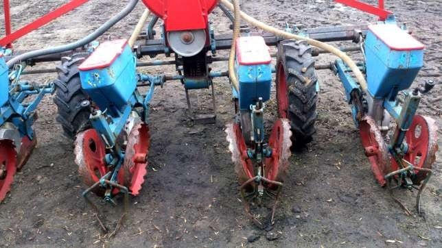

Czy warto taki siewnik kupić?
Podajcie na co trzeba zwrócić uwagę przy kupnie tego siewnika?
Jakie wady i zalety?
I czy łatwo jest z częściami i czy łatwy jest do ustawienia dawki na hektar??

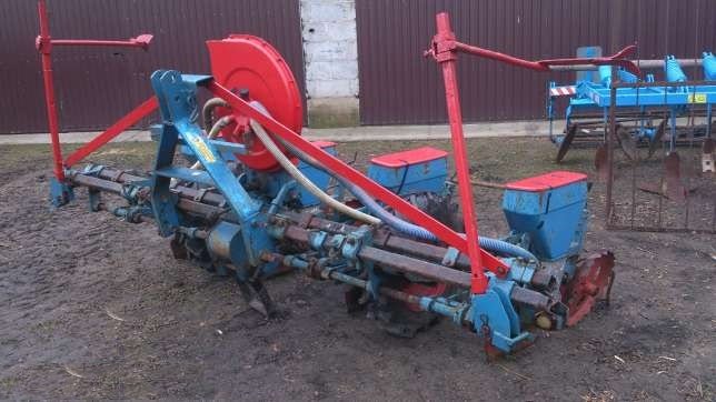

Wszystko zależy od ceny. Ogólnie na starym typie ramy i z wyglądu mocno wysłużony, brakuje sporo elementów takich jak klapki do sekcji czy te płużki z przodu przed sekcją
Tutaj masz linka do aukcji z nowym typem ramy i całkowicie sprawnym, kompletnym:

Kolego jak tarcze będą wyjechane to na nowe wydasz z 2000zł
Musisz rozkręcić pokrywę od sekcji i zobaczyć do czego siania zamontowane są tarcze

Kolego ten monosem też ładnie dociska ziemię ale nie z wierzchu a po bokach ziarna tworząc lepsze warunki do kiełkowania i przesiąkania wody. Zasiał w zeszłym roku około 50ha kuku. Jest do sprzedania bo przydałby się troche większy jakiś 6 rzędowy składany bo siejemy kuku na kiszonke i na rozstawie 50cm.

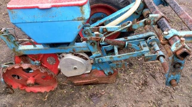

Ja kupiłem Monosema w tamtym roku,z tym że już na radlicach talerzowych i jestem bardzo zadowolony. Co do tego to szkoda że nie ma podsiewaczy nawozów. Czy łatwo ustawić dawke wysiewu - moim zdaniem bardzo łatwo i ilość wysiewu jest idealna ( tylko nie wiem czy tutaj jest regulacja siły ciągu powietrza, ale powinna być bo trzeba to regulować bo np jedne ziarnka są duże a drugie bardzo małe, i na jednakowej sile ciągu na dużych ziarnach mógłby przepuszczać a na małych mógłby zasysać dwa jednocześnie). Co do ustawiania ilości to masz 2 wałki, na każdym po 3 zębatki. Normalnie jest naklejone na tej czerwonej obudowie co i jak ale tutaj tego nie widać, pewnie już zerwane. Co do części, to ja do swojego przed sezonem kupiłem na zapas jeden łańcuszek do sekcji i pasek ten co jest pod tą czerwoną obudową. Elementy robocze to widać co zużyte a co nie to wymienisz na spokojnie przed sezonem. Najdroższe są oczywiście tarcze wysiewające.Wszystkie części kupowałem na allegro . Ja ogólnie polecam tą firmę, są maszyny dobre i bardzo proste , bez żadnych komplikacji. Co do tych kółek dogniatających to było pare wersji. Te są starszego typu i przeznaczeniem na cięzsze ziemie. Wychodziły również te gumowe jednolite koła, to były u tych starszych ale na ziemie lżejsze. W nowszych były dwa kółka gumowe, ale można było wziąć również metalowe na cięższe ziemie :)
