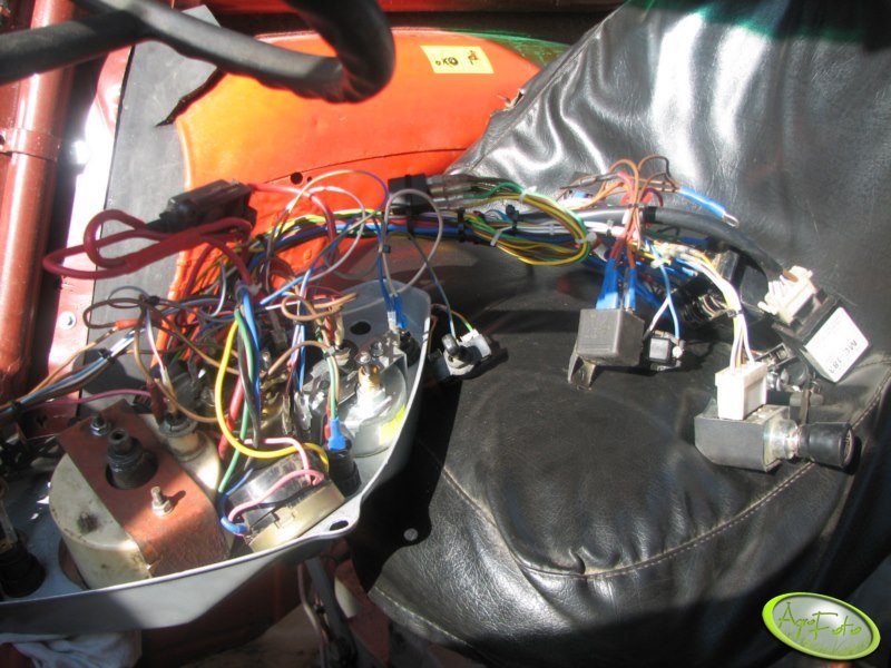

asharot    446
Ja z grubością przewodów nie przesadzałem i wszystko działa bez problemu.
Podstawa to dobre mocowaniewiązki do nadwozia.Wszystkie przewody z oznaczeniem "S"

Dnia 6.01.2018 o 17:45, bratrolnika napisał:
 W kilkunastu c330 czy c360 na przednie lampy dawałem złącze skręcane kostka i działa to po dziś dzień już niektóre ponad 8lat bez problemu. W ciągniku akurat wago nie używałem, ale przy przyczepach zdarzało się łączyć instalacje na tych kostkach i wszytko jest bez problemów, oczywiście kostki w puszce instalacyjnej.
1 zdj złącze przednich lamp,,2 zdj tylne lampy.Do tej pory wszystko działa bez zarzutów .

jackob1997    249
Przed chwilą, Tomasz78 napisał:
no jak tak robisz polaczenia to nie wróże im długotrwałości
Już dwa lata jest tak zrobione i działa bez zarzutu

Tomasz78    1029
taa na pewno ,noga szybciej to urwałeś wciskając blokadę ,piszesz o warunkach atmosferycznych wilgoci a sztukę januszową pokazujesz na zdjęciach,,izolator glówny przewodu powinien wchodzić do puszki i to szczelnie a u ciebie gołe wiązki latają lużno ,a peszel założony jak by miał ratować całą sytuację

jackob1997    249
To i tak będę poprawiał,wszystko będzie szczelnie  osłonięte peszlem samochodowym

Tomasz78    1029
podstawa to dobre zabezpieczenie i przymocowanie przewodów ,a i wsuwki (jak je nazywasz)na przodzie dobrze sobie radzą jeśli sa przymocowane i zabezpieczone koszulkami termo ,
nie rozumiem" będę poprawiać "nie lepiej raz i dobrze?
