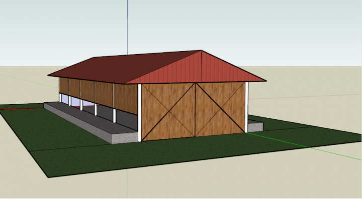

koszt budowy obory wolnostanowiskowej na opasy Co sądzicie a czymś takim mamy zamiar stawiać takie coś na wiosnę dla bydła limousine ?

koszt budowy obory wolnostanowiskowej na opasy Co to za szopa?
A w temacie obory na 50 opasów, sam buduje a w zasadzie jest na ukończeniu na 50 szt. wymiary 14 m x 30 m wolnostanowiskowa.Od ściany 4 metry korytarza paszowego i reszta na byki podzielone na boksy 5x10m x 6 szt. Ściana z pustaka żużlowego "12", co 5 m dwuteownik "14" zalany w fundamencie pionowo na wzmocnienie. Na dach poszła płyta warstwowa, wiązanie: kozły z dwuteownika "10" co 5 m, pomiędzy wspawany profil 100x50x3, koszt-ok 50 tyś zł.
Razem wszystko z wygodami zmieściło się w 100 tyś zł.

koszt budowy obory wolnostanowiskowej na opasy @limousine
Mógłbyś zrobić jakieś zdjęcia tej obory?
A gdzie miałby by być umieszczony zbiornik na gnojówkę i płyta obornika?
@limousine
Zbiornik na gnojówke i płyta obornika jest nie potrzebna bo obora na głębokiej ściółce.
Tu masz zdj z sierpnia, doszły jeszcze drzwi w szczytach i okna.
http://fpr.com.pl/gallery/image_page.php?album_id=107&image_id=9197

koszt budowy obory wolnostanowiskowej na opasy A jak planujesz budowę obory to nie ma konieczności zaplanowania płyty obornika i zbiornika na gnojówkę.
Ta obora jest budowana od początku?
Jak wybierasz obornik to gdzie wyganiasz bydło?
Trzymasz tutaj byki od młodego aż do sprzedania?
Ile sztuk się mieści w jednym kojcu?
