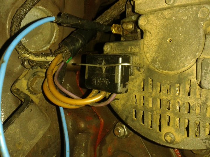

mf 3050 problem z ładowaniem NIe chciałem zakładać nowego tematu bo mam tylko jedno małe pytanie - alternator powinien mieć podłączoną pod "-" mase ? Bo jest + i - i z + idzie sygnał na obrotomierz, dziś chciałem to przeczyścić ale zeszła mi tylko nakrętka i podkładka bo dalej jest mocowanie chyba od szczotki na to założone i dopiero męski wtyk. Mam spray do styk to trochę tam zaaplikowałem i zakreciłem jak było. Pod - nic nie jest podłączone, a obrotomierz jak nie działał tak nie działa tyle że teraz po odpaleniu pokazuje mi 300-400 obr/min. a nie leży jak zawsze. Nie wiem co mu zrobić. Szczotki był wlutowane dużo dłuzsze niz te co był wcześniej ale to też wiele nie zmieniło. Ehr wszystko działa, ładowanie się nie świeci a orotomierz nie działa. teraz jak to poruszyłem to tak ajk wyzej wspomniałem. Co z tym zrobić ? Może macie jakieś pomysły co to może być ? Pasuje mi to zrobić przed robotami i puki nie robię nim wiele bo remont był a na dobrą sprawę nie bd wiedział ile mth już zrobiłem.Na zdjęciu od prawej str. widać zagięty męski wtyk i jak go zetknać z czymś to widać że jakies zwarcie sie robi. Ten błękitny obizolowany wczesniej jest zielony tylko dosztukowałem bo był spękany, poprzerywany i za krótki.
