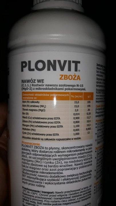

Jakie macie doświadczenia z plonvit zboża? Ile to jest warte bo ja stosuje od kilku lat i jakoś super efektow to nie ma.
Paweł
Udostępnij ten post
Link to postu
Udostępnij na innych stronach
himen    10
Tzn. że nie widać za bardzo rożnicy po zastosowaniu plonvitu.
Paweł
Udostępnij ten post
Link to postu
wilhelm    408
Plonvit to typowy wieloskładnik mikroelementowy, a mikro podaje sie przeważnie zapobiegawczo przed wystąpieniem widocznych niedoborów.. Te 15% azotu w litrze Plonvitu, spektakularnych efektów wizualnych raczej nie spowoduje :) Najlepiej porównać zawartość mikroskładników w Plonvicie z innymi tego typu nawozami, a jest ich mnóstwo..
