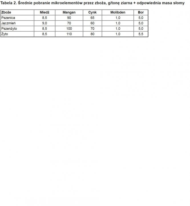

d4rek    66
podeślij link bo nie widzę tego nigdzie na necie, szukając zapotrzebowania  pszenżyta  znalazłem :
i tak na własny rozum potrzebna odzywka z micro w większych ilościach, bez azotu ewentualnie z potasem - on zawsze się przyda czy na deszcze czy susze ;)
