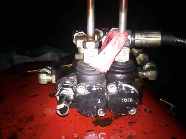

Problem z przwodami (C-360) Witam, mam pewien problem i bardzo prosiłbym o pomoc. Otóż posiadam tura 261 dwu sekcyjnego. Ostatnio został on zdemontowany poniewaz ciągnik przechodził remon. Nie bylo mnie przy jego rozbiórce i teraz nie wiem jak podłączyć przewody. Próbowałem już kilka kombinacji ale nadal nie wychodzi. Rozdzielacz który posiadam to dwu sekcyjny dinoil. Jeżeli ktoś byłby wstanie w mi pomóc, nalepiej rozrysować podłączenie to z góry dziękuję.

Problem z przwodami (C-360) Pierwsze zdjęcie zaczynając od góry:
1 - zasilanie
2,3 - sekcja od przechyłu łyżki
4 - podnoszenie ładowacza
5 połączona z 6 - powrót

Problem z przwodami (C-360) Zasilanie oleju podączasz pod kolano od strony zaworu bezpoiczeństwa powrót pod ten trójnik co widac na zdjęciu. Węże od siłownika od łyżki(siłownik dwustronnego działania) podłączasz pod te dwa kolana do strony zaworu bezpieczeństaw. Wąż od siłowników głównych(jednostronnego działania) pod te kolano gdzie przy dzwigni masz czerwoną wstęge. Ja tak nam podłączone

Problem z przwodami (C-360) Buncol podłączyłeś wszystko działa ?
