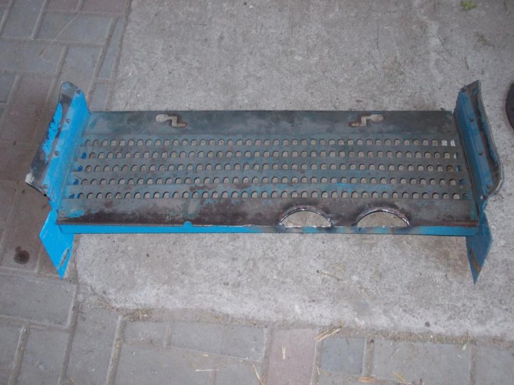

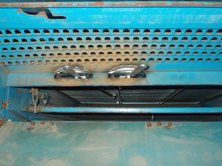

SAMPO 500 Jeżeli to sito ma wymiary szer. 83 cm. na dł. 116 cm. to mógłbyś dopasować od sampo 580 . Mnie udało się dopasować takie sito z 580 -tki do sampo 2020.Zakupione sitoDSCN0133.JPG
do tego momentu wszystko było o.k
musiałem wyciąć otwory na dżwignie
regulacji
nawet mi to wyszło
po zamontowaniu została szczelina na 2 cm.
wstawiłem listwę drewnianą
Myślę że jakoś sobie poradziłem i w pewien sposób doradziłem .
p.s. kliknij w zdjęcie a powiększysz je i zobaczysz szczegóły .

SAMPO 500 Bardzo sprytnie :D Co prawda aby wyregulować sito trzeba odpinać blachę, ale chyba to lepsze niż kręcenie tymi pokrętłami, jakie są w oryginale.
