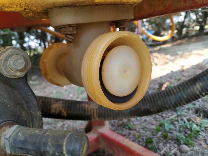

PILMET cześć koledzy niewiem czy dobry dział wybrałem. ale potrzebuje pilnie pomocy. mam pompę dwusekcyjna w pilmecie, przedwczoraj wymieniałem wszystkie embramy oraz uszczelki i sprężynki na tych zaworkach. dziś podczepilen opryskiwacz a pompa nie chce zaciągnąć wody. tu gdzie jest wentyl to dopompowałem powietrza 2 bary.

Nalej co najmniej połowę zbiornika wody i wtedy spróbuj.Oczywiście zakładam że wszystko dobrze złożyłeś.

Spróbuj jeszcze wlać do węża ssącego wodę np konewką, oczywiście wałek musi chodzić, jak nie ruszy to rozbieraj i patrz zaworki czy dobrze są zamontowane ;) Może też być winą rozdzielacz także odłącz wąż co idzie z pompy do rozdzielacza i zobacz czy jest już ok  ;)

obróciłeś odwrotnie zaworki.

PILMET zrobiłem tak jak polecił rafto wlalem wodę do węża ssacego i od razu ruszyła. dzięki koledzy ;-)
