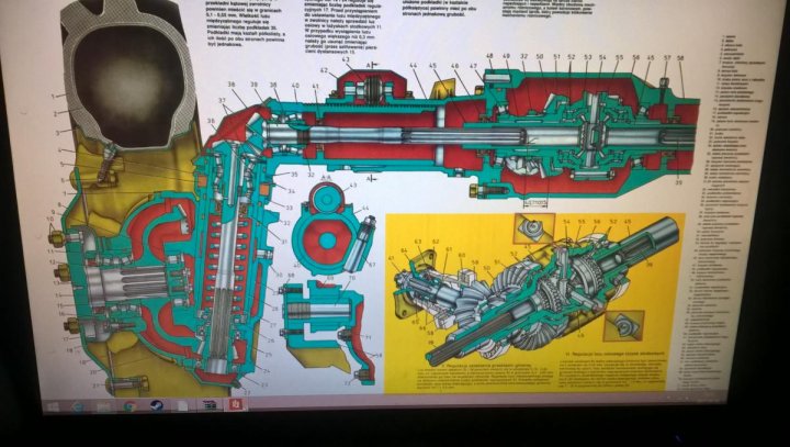

seweryn20    825
Właściwie to  przekrój wygląda tak :
Nie wiem tylko dla czego ten na poziomej półosi jest na odwrót?
BEDNARY 2017... w końcu zobaczyłem :)
Udostępnij ten post
Link to postu
Udostępnij na innych stronach
dawid3p    364
no ja własnie miałem na odwrót i smar półpłynny wyleciał miałem napisem do oleju a z tego co się dowiedziałem to zawsze musi być sprężynką do oleju a półoś była nowa uszczelniacz też przedtem także nieszczelnosci są wykluczone
