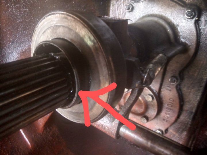

zetor6011    1
mam taki problem prawdopodobnie ze sprzęgłem jeździ normalnie tylko wałek wom w czasie pracy nie chodzi. Przed łożyskiem oporowym lata jakas podkładka metalowa cienka wytwarza świst. Wałek jest dobry ( sprawdzany przy włączonej dźwigni nie obraca sie lekko przy zgaszonym ciągniku) co może być
Udostępnij ten post
Link to postu
Udostępnij na innych stronach
pawel94    21
Podejrzewam, tarcza 2 stopnia się obcięła na nitach, a blaszka przed łożyskiem to odrzutnik z tarczy. Musisz rozjechać i wymienić tarczę ;)

zetor6011    1
własnie teraz spojrzałem i to jest tarcza bo nity leża w obudowie tylko teraz pytanie nie posiadam wózka do rozjechania może ktoś podrzuci jakiś pomysł jak najlepiej rozjechać
