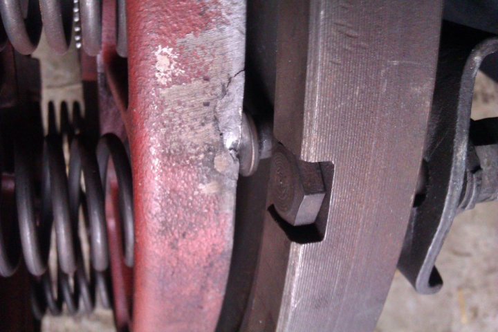

Sprzęgło C-360 Mógłby ktoś mi wytłumaczyć po chłopsku ze zdjęcia odkąd dokąd ma być luz 10 mm dla 2 stopnia sprzęgła?
Niedawno zaczeło mi szarpać i przy lekkim puszczaniu sprzęgła ciągnik idzie a podnośnik stoi
czyli trzeba wyregulować? coś się zruszyło?
