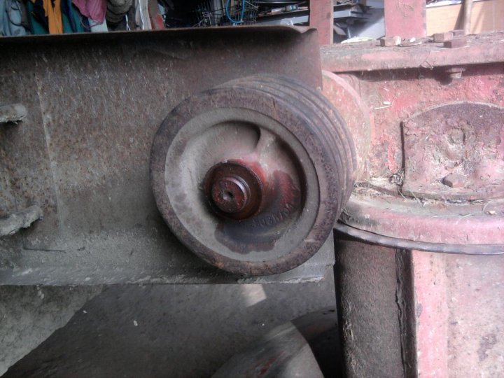

polska kosiarka rotacyjna z181 Witam
Mam pytanie jak sciagnac kola pasowe w kosiarce bo potrzebuje wymienic lozyska na walkach a na jednym kole jest sprzeglo i nie chce uszkodzic tego sprzegla na tym kole sa dwa sgery i ktory seger zdjac by nie uszkodzic nic ?? prosze o pomoc wlasnie na tym kole sa te segery przedstawionym na 1 rysunku a drugie kolo ma luz dosc duzy i tez bym potrzebowal to zdjac prosze o pomoc Zdjęcie0412.jpg Zdjęcie0413.jpg

polska kosiarka rotacyjna z181 To małe ściągacz tylko dobry żeby śię nie wykruszyło a to duże możesz też ściągaczem albo wyjmij cały wałek i wtedy się baw.

polska kosiarka rotacyjna z181 Dzieki kolego zdjolem male sie posypalo ale nie jest takie drogie a duzze poszlo wiekszym sciagaczem :)

polska kosiarka rotacyjna z181 To małe też sie u mnie rozwaliło. Ten cały wałek co na nim siedzi delikatnie przetoczyłem bo bałem sie przy nabijaniu nowe też peknie a i na przyszłość jak bedzie troche wiecej luzu to bedzie łatwiej schodzić.

W stracej mojej sciagałem  to tylko troszkę się uszczerbiło :D
