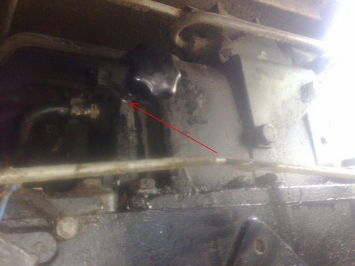

Problem w ciągniku jest taki po rozgrzaniu bardzo wolno podnosi, na wolnych obrotach słabiej dział wspomaganie. Przy zimnym wszystko jest ok. Na początek bardzo niski stan oleju. Mam go od niedawna zamierzam go wymienić na nowy lecz na początek chce pozbyć sie wycieków, a jest ich parę. Na poczatek pod kabina znajduje sie pokrętło

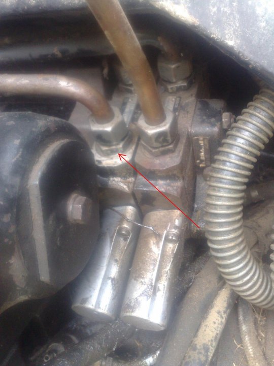

do czego służy i z niego cieknie olej jak sie pozbyć tego ? Następnie na rozdzielaczu
to samo pytanie. Znajduje sie tam jakaś uszczelka podkładka która moża wymienić ? Kolejny wyciek do siłownik wspomagania i czy ktos wymieniał uszczelniacza w nim. Czy da sie dopasować cos z polski ? Jaki olej zastosować słyszałem ze ktoś zalewał hydraulikę hydrolem 46 czy bedzie to dobry wybór ? Nie bede ukrywał cena jest bardzo dobra ale czy nie zaszkodzi ona maszynie. Co z filtrami czy udało sie komuś dopasowac zamienniki ?

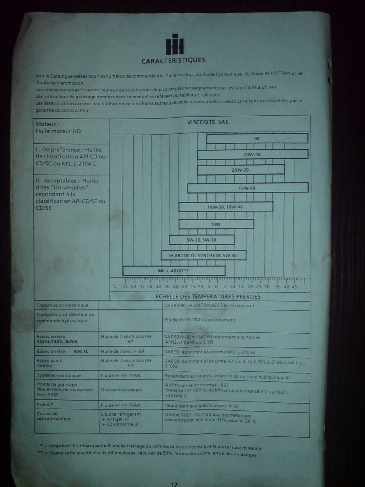

Cieknąca hydraulika Case 845 xl Ja przy moim mam to samo .Na zimnym wszystko działa bez zarzutu. Jak pojechałem orać i wszystko się rozgrzało to kierowanie /orbitrol/ działa dobrze natomiast podnoszenie i obracanie pługa trzeba dołożyć zdrowo gazu aby poszło. Tam jest pompa hydrauliczna w układzie tandem -czyli dwie pompy skręcone w całość .Nie wiem która jest od kierowania a która od hydrauliki wiem natomiast że po wszystkich pracach polowych -wymieniam cały tandem oraz olej hydrauliczny na nowy - rozgrzewanie się oleju i kiepskie podnoszenie po tym to jest wina tych pomp. I nie wiem jak jest u was ale w moim 845 XL -jest oddzielny olej do hydrauliki i oddzielny do skrzyni. Specyfikacje olejów Case dla ciągnika:[attachment=6945:oleje do zalania France katalog Case.jpg

Cieknąca hydraulika Case 845 xl witam. ogólnie spowalnianie pracy hydrauliki na ciepłym oleju jest objawem wypracowania pompy. raczej nie opłaca się wymieniać na oryginał, jest sporo zamienników dużo tańszych, o porównywalnych parametrach pracy. co do likwidowania wycieków - jeżeli będziesz wymieniał pompę hydrauliki to zabierz się za wycieki po wymianie, i naszykuj się że jak zlikwidujesz jeden czy dwa, to pojawią się następne do likwidacji, może nawet kilkanaście punktów. miejsce które pokazałeś na zdjęciu to zakuty wąż wysokociśnieniowy, odkręć go i poparz czy powierzchnie styku są równe i czyste, czasem paproch albo opiłek może być przyczyną wycieku. jeżeli będzie dziura w jednej powierzchni to niestety będziesz musiał wymienić wąż albo spróbować go skrócić zakuwając na nowo

Pokrętło służy do regulacji szybkości opuszczania podnośnika można też nim zamkąć opuszczanie podczas transportu by np. pług nie opadł na glebę

Cieknąca hydraulika Case 845 xl co do tego pokrętła od opuszczania podnośnika. U mnie też tam cieknie. Ale boję się rozkręcać to. Według katalogu znajduje się tam oring. I to bardzo mały. Średnica w środku 2mm na zewnątrz max chyba 4 ale nie jestem pewny. Numer części to 3052813R1
