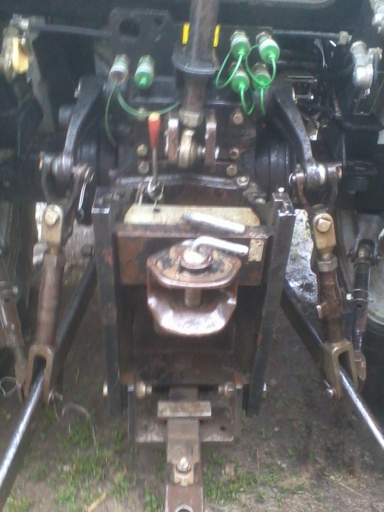

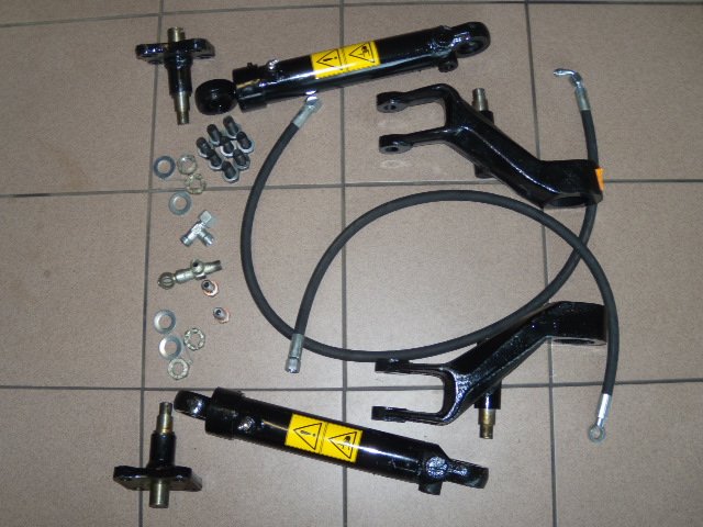

Tak jak w temacie chciałbym przerobic w swoim Zefirze 85 podnosnik tylny bo jest problem z transportem agregatu 3.2m bo strasznie kołysze i plugu . Czyli chce w jakis sposob dodac 2 siłowniki hydrauliczne ktore by wspomagały podnoszenie. Znalazłem na allegro zestaw wspomagania tylnego podnosnika mtz pronar. teraz pojawia sie problem jak taki zestaw podłaczyc aby wspołgrał z podnosnikiem ? gdzie sie trzeba wczepic w hydralike ciagnika czy trzeba jakis rozdzielacz ? dodam fotki zestawu i tył mojego zefirka zeby łatwiej to było zrozumiec
2013-05-24 11.46.03.jpg 3538945812_1.jpeg .z gory dzieki za odpowiedzi

Przeróbka Podnosnika Zefir Wpinasz się trójnikami w przewody zasilające siłownik Tuz-a i tyle. Tylko to nic nie da. Ten układ z siłownikami wspomagającymi ma podnieść udźwig. A nic nie wspominałeś, że nie może podnieść tylko buja.
Poszukaj akumulatora hydraulicznego, powinien pomóc.
Jakie masz obciążniki na przodzie? Ciśnienie w oponach?

Przeróbka Podnosnika Zefir Dzieki własnie za podpowiedz. o to mi chodzi zeby tak nie bujało podnosnikiem w czasie transportu i na polu bo jak przejade na jakies nierownosci to zaraz mysle ze te ramiona nie wytrzymaja. A z tym akumulatorem hydraulicznym to pewna sprawa jest ? Bo własnie widze ze cana jest przyzwoita w porownaniu do zestawu wspomagajacego ktorego cena siega ponad 2 tys. Jak powinna byc pojemnosc tego akumulatora i jaki rodzaj jego ? Co do ostatnich pytan odnosnie obciazenia z przodu to mam 10x40kg moim zdaniem to jest i tak sporo. Cisnienie w oponach mam w granicach 1.2bar. Jeszcze ma pytanko jak wyregulowac podnosnik bo gdy chce podniesc to musze dodac gazu a gdy opada to strasznie wolno albo czassami opasc nie chce. regulowałem pokretłem pod siedzeniem ale to nic nie daje ?

Przeróbka Podnosnika Zefir Mam Zefira od 2011r. 1,2atm to za mało.dlatego buja. Podnośnik jest mocny jak na te maszyny. Wajchę położeń maszyny ustawiasz na początku pracy w polu i potem tylko rączka na blotniku w użyciu! Szybkości podnoszenia nie zmienisz bo jest stała i zależna tylko od obrotów silnika. Szybkość opadania regulujesz pokrętłem pod fotelem zależnie od wagi maszyny. Dbaj o wymianę filtra oleju skrzyni biegów. Uważam że niepotrzebnie montujesz te siłowniki . W razie czego służę radą.
