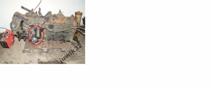

serwo wspomaganie do Ursus C 385
No przez komputer Ci go nie zdejmę     :P   jak nie możesz zdjąć, zabezpieczenie wyjąłeś?
a ten simerin to jet na boku w rowku czy w srodku bo na boku soc mam tego dekla?
#23 Share Profil usunięty Profil usunięty
Profil usunięty
  • thumbphoto
  • Guests
Napisany 07 listopad 2014 - 19:24
Nie rozumiem co tu napisałeś, W ROWKU POWINIEN BYĆ, przynajmniej tak jest w 3-ce
#24 Share dominik123456ursus385
    Nowicjusz
  • Members
  • Pip
  • 24 postów
Napisany 07 listopad 2014 - 19:28
gdzie ten simerimg ma sie znajdowac bo na deklu jest taki rowek ale tam cos jest
#25 Share Profil usunięty Profil usunięty
Profil usunięty
  • thumbphoto
  • Guests
Napisany 07 listopad 2014 - 19:31
To jest tylko oring, nie simering, właśnie ma być w tym rowku na obrzeżu dekla.

Nic tam nie ruszaj, załóż nowy oring, posmaruj go lekko olejem, delikatnie wciśnij by go nie ścięło, załóż zabezpieczenie i powinno być dobrze.
