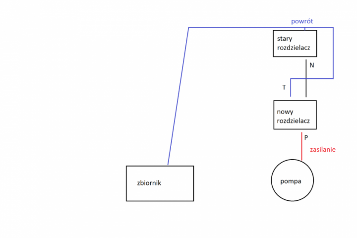

Podłaczenie dwóch rozdzielaczy hydraulicznych Witam wszystkich
Zakupiłem 2 rozdzielacze hydrauliczne monoblokowe. Myślałem ze wystarczy podłączyć je szeregowo ale się myliłem. Rozdzielacze maja wejścia oznaczone literami N , T , P. I podobno trzeba cos wkrecic w litere N ale nie wiem co i jak . Moze ktos to juz robił i mi pomoze. Dowiedziałem sie tez ze z kazdego rozdzielacza musi byc osobny waz do zbiornika

Podłaczenie dwóch rozdzielaczy hydraulicznych Zasilanie doprowadzasz do pierwszego rozdzielacza do wejścia P, z wyjścia N pierwszego rozdzielacza prowadzisz przewód zasilający za pomocą tulei ciśnieniowej do drugiego rozdzielacza do wejścia P, z obu rozdzielaczy z wyjść T doprowadzasz powrót do zbiornika.
Nazwy "nowy" i "stary" zastąp kolejnością pierwszy i drugi.

Podłaczenie dwóch rozdzielaczy hydraulicznych A masz w tym rozdzielaczu wyjście N na zasilenie kolejnego rozdzielacza? Bo ja nie widzę tego. Ten rozdzielacz jest przystosowany do podłączenia szeregowego?
-- edit --
Z ciekawości poszukałem i w rozdzielaczu powinieneś mieć wyjście Lc ono pozwala na podłączenie kolejnego rozdzielacza, śruba w FG się po prostu wykręca? Ma coś charakterystycznego?

Podłaczenie dwóch rozdzielaczy hydraulicznych P- zasilanie
T-powrót (do zbiornika lub kolejny rozdzielacz szeregowo)
Pary A B- odbiornik zasilany (siłownik, silnik)
FG- powrót z zaworu przeciążeniowego , do zbiornika

Podłaczenie dwóch rozdzielaczy hydraulicznych @Marcin91 Widziałem właśnie w katalogach, że najlepiej byłoby gdyby było dodatkowe wyjście ale ten tego nie ma, ma jedynie jakby po 2 wyjścia P i T.
@krol9 Dzięki za objasnienie do czego służy FG. Co do T- kolejny rozdzielacz, ale w katalogach przy podobnych rozdzielaczach tej fimy jest napisane, że max obciążenie gałęzi powrotnej T to 25bar. Chociaż szczerze pisząc rozdzielacz jest masywny i myślę, że można podłączyć go szeregowo w układ hydrauliczny ciągnika, w moim przypadku wladimirca.
Pytanie tylko czy lepiej normalnie między pompę a rozdzielacz, czy "na 3 węże"...?

Podłaczenie dwóch rozdzielaczy hydraulicznych Na 3 węże tzn. o co Ci chodzi? Jeżeli masz już jeden rozdzielacz i chcesz podłączyć kolejny to możesz podłączyć je szeregowo w sposób jaki przedstawia schemat wrzucony przeze mnie w poprzednim poście. Nie wiem jakie ciśnienie generuje pompa w tym ciągniku, więc musiałbyś zmierzyć, a potem ustawić zawór bezpieczeństwa w rozdzielaczu żeby nic tam nie rozsadziło.

Podłaczenie dwóch rozdzielaczy hydraulicznych Chodzi mi właśnie o taki schemat jak narysowałeś. Jest jeszcze możliwość podłączenia bez tulei ciśnieniowej i wtedy masz 2 węże ale do tego musi być przystosowany rozdzielacz. W moim przypadku, gdzie nie znam dokładnych danych rozdzielacza bezpieczniej jest podłączyć na 3 węże z tuleją ciśnieniową. Zawór mam ustawiony na 130bar.

Podłaczenie dwóch rozdzielaczy hydraulicznych Bez tulei nie wiem jak podłączyć rozdzielacze, bo podłączając rozdzielacze jeden za drugim i powrót tylko z drugiego rozdzielacza to podczas jego używania mogłoby uszkodzić pierwszy, bo olej z niego nie miałby gdzie uciec.

Podłaczenie dwóch rozdzielaczy hydraulicznych Jeżeli rozdzielacz wytrzymuje powiedzmy 250 bar, a w ciapku masz max nie wiem ile, ale na pewno mniej, to wytrzyma. Kwestia teraz tego czy możesz korzystać z 2 rozdzielaczy na raz? Powiesz pewnie, że nie masz potrzeby korzystać z 2 na raz. Zresztą tu nie widzę dokładnie jak to jest podłączone, do czego służy ten pierwszy rozdzielacz przy błotniku.

Podłaczenie dwóch rozdzielaczy hydraulicznych Jakbyś się orientował to nie ma możliwości działania dwóch rozdzielaczy na raz bez dzielnika strumienia (chyba że jedna z sekcji podczas działania będzie powodować powrót oleju z siłownika wtedy będzie zasilać drugi rozdzielacz)
Rozdzielacz od 330 jest gorszy więc jest podłączony jako drugi w kolejności i do tego końcowy powrót oleju z obiegu przechodzi swobodnie w miejscu rączki, bo odwrotne połączenie powoduje wyciek oleju z dzwigni

Podłaczenie dwóch rozdzielaczy hydraulicznych Wyciek oleju występuje wtedy jak używasz tego drugiego rozdzielacza mam rozumieć?

Podłaczenie dwóch rozdzielaczy hydraulicznych Wyciek nie występuje bo jest dobrze podłączone ;) ale gdyby było odwrotnie to tak wyciek występowałby jeżeli byłoby użyte wyższe ciśnienie ale to tylko wada wynikająca z budowy rozdzielacza do c330

Podłaczenie dwóch rozdzielaczy hydraulicznych Rozumiem. Pytam, bo się zastanawiam co by się stało gdyby rozdzielacze były podłączone szeregowo bezpośrednio jeden za drugim z jednym powrotem za drugim rozdzielaczem, podczas gdy użyjemy drugiego rozdzielacza i on zakończy swoją pracę powiedzmy na wysunięciu siłownika, gdzie się podzieje olej? Powrotem nie poleci, bo dźwignia jest zablokowana w pozycję wysuwu, a w siłownik nie pójdzie, bo jest na max wysunięty? Przyjmuję to hipotetycznie, bo podejrzewam, że te rozdzielacze spokojnie wytrzymują ciśnienie panujące w układzie C-330, ale wtedy w takiej instalacji ciśnienie rośnie i co się dzieje z pierwszym rozdzielaczem, z którego olej nie ma gdzie uciec - przepływ się blokuje.
Ja do Zetora zakładałem dodatkowy rozdzielacz, ale podłączałem go przez tuleję ciśnieniową i z obu rozdzielaczy jest powrót, więc tam przepływ się nie blokuje.

Podłaczenie dwóch rozdzielaczy hydraulicznych Każdy układ jest zabezpieczony zaworem w przypadku c330 układ jest zabezpieczony przed pompą więc upuści do skrzyni. Dobrze że poruszyłeś tą sprawę bo podłączając dwa rozdzielacze gdzie jeden jest bez zaworu zwrotnego (jak jest w c330) trzeba przed rozdzielaczami dać osobno zawór zwrotny. Ale to jest jedyny rozdzielacz jednosekcyjny do c330 gdzie nie ma zabezpieczenia (dodatkowo co nie widać na zdjęciu przerobiony jest na rozdzielacz typu PTN by odciążyć układ podczas opuszczania)
Jeżeli jednak użyjesz rozdzielaczy które maja zawór upustowy jak w przypadku mf255 nie ma z tym problemu bo przecież zwór upuści ten olej do przewodu powrotnego
