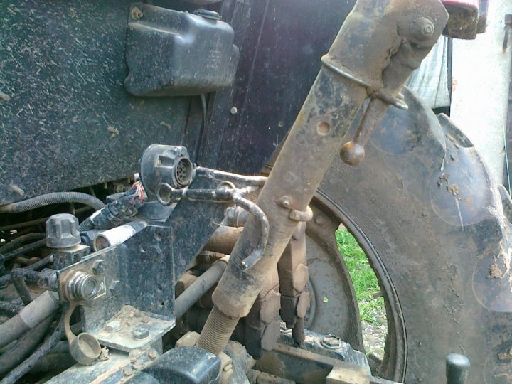

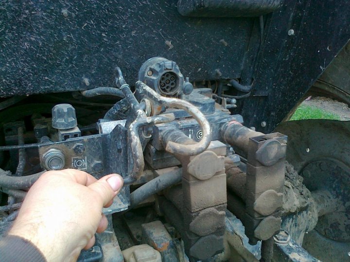

Witam, mam problem z podłaczeniem ładowacza do mojego case mx 135. Ładowacz marki quicke 980 ma trzy przewody które jak podłączam pod płytę z tyły między gniazdami to pojawia się problem, nie ma wspomagania jak podepnę najcieńszy przewód pod gniazdo to tur podnosi tylko wtedy gdy ruszam kierownica, nie wiem co jest czy ktoś może mi pomóc ?
