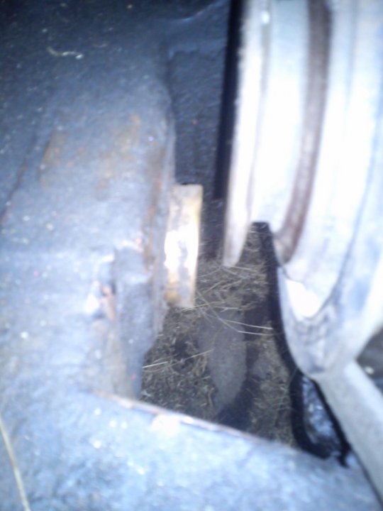

Napisany 22 marzec 2015 - 19:03
Wymiana tuleji miedzianych sworznia zwrotnicy przedniej osi
Witam
Mmam problem z tuleją osi w c 330 a mianowicie ciagle ona wyłazi i jak się ją wbije to ona znowu wylezie i wtedy nie moge załozyci paska do sprężarki i niewiem co moge zrobić aby ona nie wyłaziłatuleja 001.jpg tuleja 004.jpg

Napisany 22 marzec 2015 - 19:24
Skoro sama si syuwa to powód jest prosty - wybite gniazdo w przodzie....
a czy moge dalej jezdzić czy trzeba robic bo niewiem np oś odleci czy coś takiego

Napisany 29 marzec 2015 - 17:55
Dopuki sworzeń się nie wysunie to mozesz jeździć, ale lepiej przygotowywuj się do zrobienia tego.
