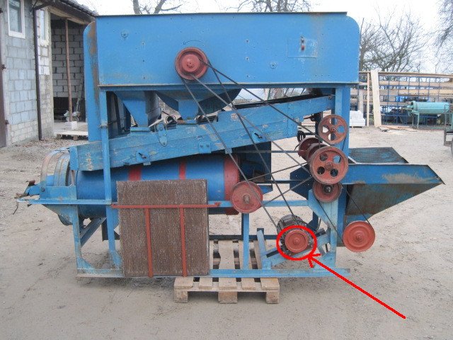

Czyszczalnia Rofama CZ-1 Witam, czy mógłby ktoś mi podać średnicę koła pasowego, podwójnego na silniku oraz na której tarczy siedzi pasek, bo wydaje mi się, że mam za duże obroty na wialni ? Objawia się to rozrzucaniem ziarna trafiającego do tryjera. Oczywiście wymiar całkowity bo szczelina na pasek ma około 1 cm. Dzięki za zaangażowanie i pomoc ;)

Czyszczalnia Rofama CZ-1 Czy nikt nie posiada takiej czyszczalni abym mógł porównać i ustawić prawidłowo maszynę do czyszczenia zboża ? Może mam za duże kółko bo czyszczone były nasiona traw ?

Czyszczalnia Rofama CZ-1 Jeżeli jeszcze chcesz, to napisz mi na maila poniżej a zmierzę Ci suwmiarką całą szajbę. Szukam instrukcji obsługi do tego modelu. Proszę o pomoc. (rwaksmundzki@gmail.com)
Wyrzuca ci nasiona, bo masz dane za dużo wiatru. Szukaj tabeli ustawień. Zassanie (wajcha pierwsza) zminimalizuj a otwórz przelot (wajcha z prawej) i powinno działać...

Witam Koledzy jakiej średnicy powinno być to koło zaznaczone na rysunku i jakich parametrów fabryczny silnik jest? Ma ktoś może jakąś dokumentacje do tych czyszczalnia?
