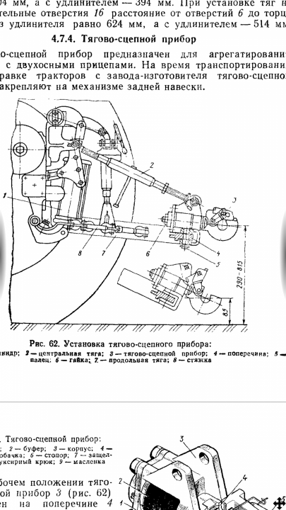

Alchemik    441
Przeglądałem stare posty i widzę, że  nie odpisałem. Temat stary, ale może komuś sie przyda.
Tak, chodzi o DMC przyczep w dowodzie rejestracyjnym. Dla Jumza  do lat '90 to zaleznie od wersji 6000 ( dla bardzo starych), lub 8000kg. Pewnie dlatego, że mają one w standardzie tylko zaczep montowany na dolnych wieszakach TUZ i dolny zaczep "polowy"
Dopiero później dla Jumz 6AKM, na życzenie pojawił sie zaczep podobny jak w MTZ  i miał DMC przyczep bodaj 16, czy 18t.
Dnia 7.04.2014 o 20:27, wieslaw16 napisał:
Witam,Alchemik może jakieś argumęnty sensowne podasz do swojego posta i swych absurdalnych teorii i steku bzdur, mam jumza i wiem na co go stać tak w transporcie jak i w polu :huh: Pozdrawiam.
To, że 6KM pociągnie więcej od produkowanego w tym samym czasie MTZ 80 to wiem, w końcu 300kg większy nacisk na oś napędową robi swoje.
Możliwości Jumz znam
Tyle, że wpisu o DMC nie przeskoczy. Dlatego pisałem o legalności. A jak oprócz przekroczenia DMC dojdzie jakiś wypadek i górny zaczep samoróbka którego z reguły starsze Jumzy nie miały to w grę wchodzi opalanie przez kraty.

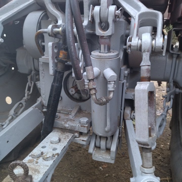

Morion    547
Dokładnie o to mi chodzi. Obecnie mam oryginalny rozdzielacz i trudno w nim wyczuć położenie ramion, a na moich glebach 2 centymetry głębiej i piasek na wierzchu.
To nic pilnego ale chciałbym wiedzieć na jakiej wysokości znajduje się górne ucho siłownika po wysunięciu mierząc od podłoża.

Karol323    104
Panowie, jutro zmierze, jeszcze zależy kto jakie ma opony ale u mnie jumz jest na 15.5 i łyse jak kolano 😜

Morion    547
Pytałem o wysokość położenia siłownika, ponieważ ten jest nowy ( większy od poprzedniego) i trzeba było przerobić mocowanie i zdaje się że za nisko zostało zamontowane, ponieważ po całkowitym opuszczeniu ramion do ziemi mają jakieś 10 cm co zdaje się że jest zbyt małą odległością.

Karol323    104
@Karol323 A jak w swoim pracujesz na oryginalnym rozdzielaczu czy przerabiałeś to jakoś?
U mnie jest wszystko oryginalne i nawet nie leje się zbytnio z tego 😉 U mnie wysokośc od ziemi do najwyższego punktu do środka sworznia ok 113cm
