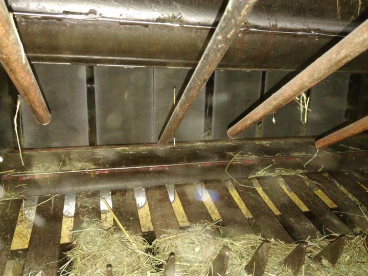

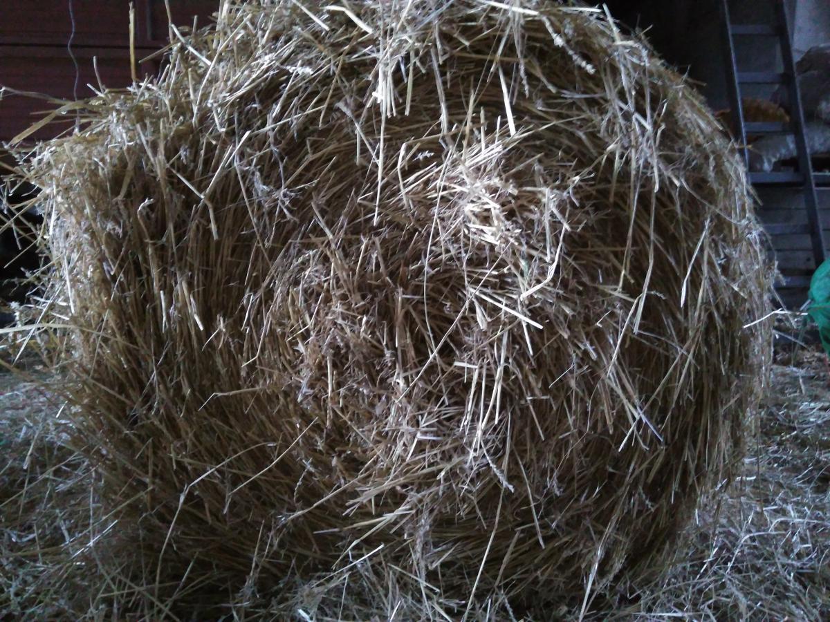

Witam, posiadam prasę NH 650 i mam z nią od poczatku problemy z rozpoczeciem snopka. Tzn. nie chce zaczac mi obracac snopka i po chwili skrecaja mi sie pasy. nNie wiem co może być przyczyna. Prosze o pomoc. wrzucam zdjecie komory i zdjecie snopka zrobionego .

Wolniej jedz. Przynajmniej na początku. Wjedź trochę w rządek tak z 5-10 metrów zatrzymaj się chwilę z 3 sekundy i dalej do przodu aż do końca balato.. Możesz trochę wydłużyć łańcuszek ten nad podbieraczem co jest odpowiedzialny za walce ale nie za bardzo żeby nigdzie nie przycierało. Tam gdzie pasy schodzą włażą na siebie  tam musisz pchać rządek.
