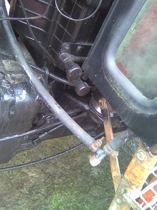

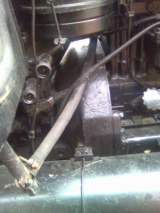

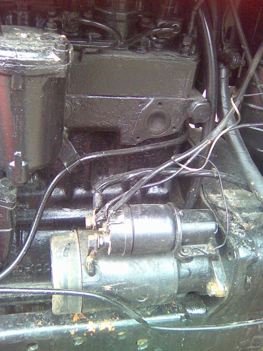

Napisany 05 czerwiec 2013 - 15:57
Podłączenie nagrzewnicy mtz 82 Lepszych nie mam żeby to dokładniej pokazać

Napisany 05 czerwiec 2013 - 19:19
Podłączenie nagrzewnicy mtz 82 Ten kranik to zasilanie a powrót jest w pompę wody. Gdybyś czasem potrzebował literaturę na temat tego ciągnika napisz do mnie.

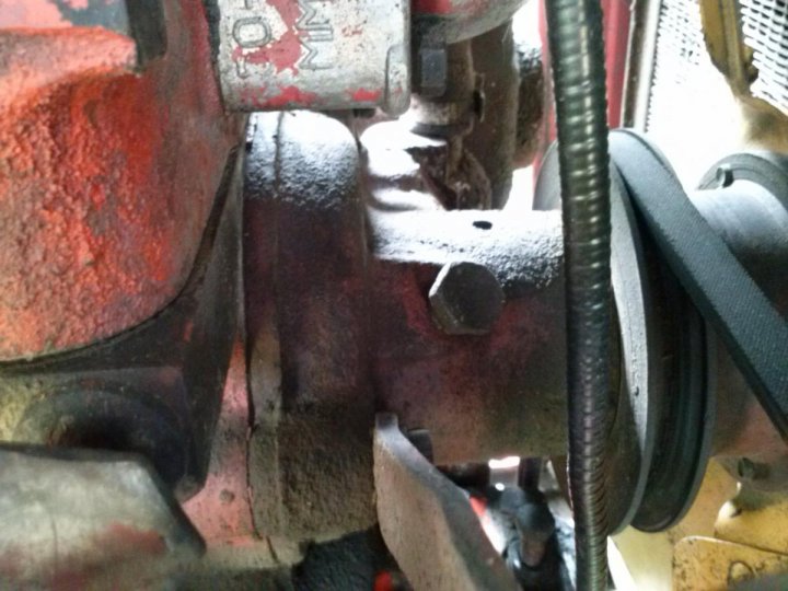

Wreszcie znalazłem chwilkę ;)
Czy powrót ogrzewania to właśnie ta śruba??

Podłączenie nagrzewnicy mtz 82 Przepraszam za post pod postem, ale nie wiem, czy na tym forum edycja jest widoczna jako nowa odpowiedź w temacie, a zależy mi na info odnośnie tej śruby na zdjęciu.
Ktoś mógłby zerknąć i upewnić mnie, czy to jest powrót?

Napisany 22 czerwiec 2013 - 21:27
Podłączenie nagrzewnicy mtz 82 Tak ta śruba to powrót płynu z nagrzewnicy.
