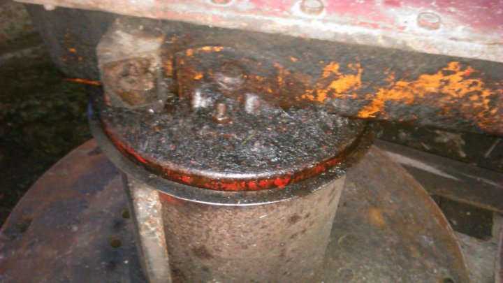

Kosiarka rotacyjna-problem Mam jeszcze takie pytanie, bo leje mi się olej z drugiego bębna co to może być za usterka, są tam jakieś uszczelniacze?

Napisany 24 marzec 2014 - 20:09
Kosiarka rotacyjna-problem Odkręć górną pokrywę, wykręć poprzeczny wałek, zdejmij zębatkę z bębna z którego się leje pod nią jest uszczelniacz.

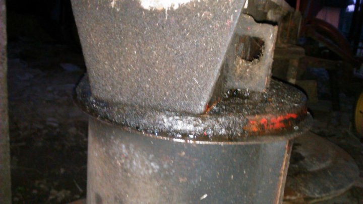

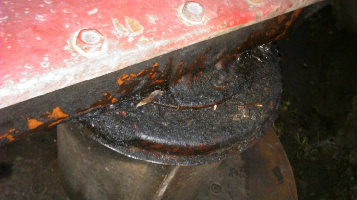

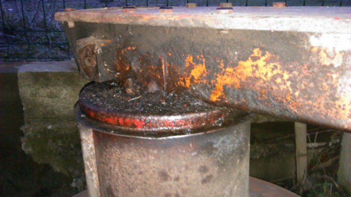

Napisany 25 marzec 2014 - 19:59
Kosiarka rotacyjna-problem A ten wałek poprzeczny to jest na śrubach czy jak, bo przyznam się że nigdy tego nie rozbierałem, nie lepiej od dołu do tego dojść? Zębatka z bębna też jest na śrubach? W ogóle jak to tam jest zazębiane, na stałe jest przykręcone? Może dam wam zdjęcia żebyście lepiej zobaczyli jak to wygląda tylko się nie przestraszcie :)

Napisany 25 marzec 2014 - 20:32
Kosiarka rotacyjna-problem A to u ciebie cieknie nie na osi która napędza bęben tylko pomiędzy korytem a piastą.Musisz to bardziej rozkopać i odkręcić piastę od koryta. Nie pamiętam dokładnie ale zdaje się że musisz rozkopać bęben, odkręcić piastę i wymienić pod nią oring 70x3,5.
