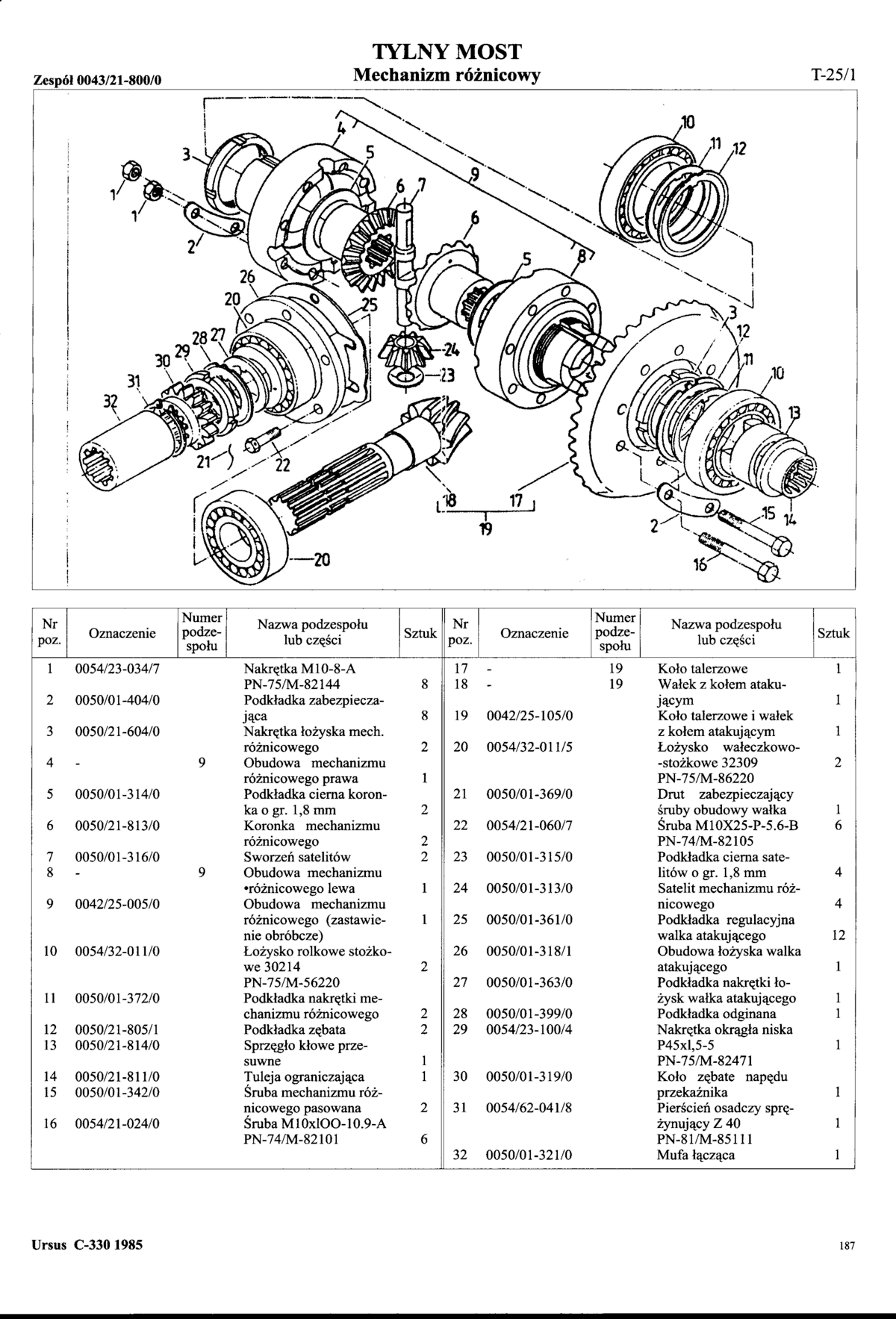

tomogit    0
Mam pytanie.
Można wymienić śruby do koła pasowego bez żadnych komplikacji czy nie da się tego tak łatwo zrobić?
Macie jakieś sposoby?
Chodzi o śruby numer 15 i 16.
Udostępnij ten post
Link to postu
Udostępnij na innych stronach
SipmaZ224    81
Jakiego koła pasowego??
Trzeba zrzucić podnośnik i prawą pochwę żeby było gdzie wysuwać śruby.
Udostępnij ten post
Link to postu
dcnt    13
Tak jak kolega pisze, sciagnac podnosnik i prawa strone, poza tym nalezy pamietac ze 2 z tych srub sa to tzw "sruby pasowane" i musi ich byc minimum 2 sztuki, moze byc wiecej, czasem ktos doklada "na wszelki wypadek", ale 2 sa wystarczajace.
Wymieniasz, dokrecasz i koniecznie dobrze zabezpieczyc.
Tylko koniecznie sprawdz jesli masz ktoras uszkodzona, czy pozostale tez sa dobre - nie nadpekniete, lub gwint lekko przeciagniety.
Pozatym polecam wymienic wszystkie uszczelniacze jakie bedziesz mial przy okazji na wierzchu, ot tak przy okazji, pare zeta a spokoj na chwile.

Witam.Przyłączę się do pytania bo też mam mechanizm rozebrany i problem ze złożeniem..Jest nowa obudowa kosza satelitów,zębatki,podkładki i koła koronowe oraz te bolce na których są zakładane 4 zębatki satelitów..I teraz pytanie,bo po złożeniu tego w całość nie idzie "zamknąć" kosza..tzn pozostają ze 2 mm a po dokręceniu śrub cały mechanizm różnicowy stoi i się nie obraca..No i teraz pytanie czy podkładki trzeba jakoś szlifować? Te pod kołami koronowymi? One mają 2 mm grubość,założyłem stare spod starego kosza one mają 1,7 mm i nadal kosza nie idzie zamknąć..pozostaje ok 1mm a ponownie po lekkim dociągnięciu śrub wszystko stoi..Może ktoś doradzić co z tym fantem zrobić? Dodam,że śruby pasowane są nowe założone jedynie stare koło talerzowe zostało bo jest w dobrym stanie..Kosz złożony jak w oryginale czyli numerkami do siebie i koło talerzowe założone numerkiem na znaczku na obudowie kosza..Ale próbowałem i tak i obracając o 180stopni i nadal to samo..Ma ktoś jakiś pomysł co z tym zrobić?
