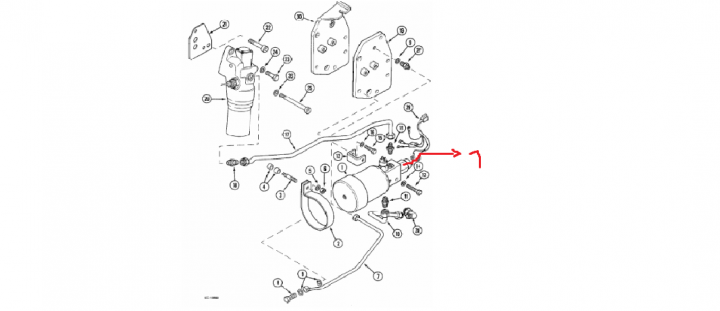

Case 956xl nie rozłącza napędu Witam,
Panowie mam problem z rozłączeniem przedniego napędu, cały czas jest załączony. Po podłączeniu napięcia pod cewkę(1) wysuwa się trzpień ale tylko minimalnie ok 0,3 cm i nie blokuje kanałów poza tym po krótkim czasie pod napięciem zaczyna się grzać czy to normalne? A tak wogóle to czy ta puszka co w nią wchodzi cewka to elektromagnes?

Case 956xl nie rozłącza napędu u mnie nie dochodzil prad na elektro magnez . tylko ze to nie ten co ty zaznaczyles . na tym zdjeciu widac rzecz o numerze 20 to jest przykrecone do boku skrzyni biegow w dolnej czesci (szklance ) znajduje sie filtr . z boku jest czujnik cisnienia i on jest podpiety pod kontrolke jak kontrolka swieci to naped jest zapiety . na rysunku jest tez sruba nr 22 i troszke ponizej jej widac taki prostokat , to jest elektro magnes , jak przelaczalem przyciskiem od przedniego napedu to nic sie nie dzialo , sprawdzilem przewody i okazalo sie ze jest przerwany , po naprawie przewodu bylo juz ok . jak naciskalem przycisk to zaczelo tam pstrykac i problem sie rozwiazal .

Mam 844 XL PLUS i pali mi bezpiecznik do załączania przodu i przez to mam na stałe 4x4 (mimo wyłączonego przycisku 4x4). Nie cieszy mnie to zbytnio, bo na asfalcie pewnie więcej spali a i zużycie papci się zwiększy. Co może być tego przyczyną ? Dodam, że wygląda tak samo jak na załączonym zdjęciu autora postu.

wymieniales filter?odkrec caly uchwyt z filtrem odkrec elektromagnes jest tam tloczek wyciagnij go przeczysc goma chodzic leciutko

Case 956xl nie rozłącza napędu To na pewno nie wina pompy.Przedni napęd jest załączony gdy nie ma cisnienia,cisnienie oleju rozłącza naped.
Mogą to byc zużyte tarczki w przystawce ,ewentualnie sprężyny tależowe nie dociskają
Można kupic nową pompe cena ok.3600 są zestawy naprawcze ok700zł.Pozdrawiam

Jednak okazało się że to wina łącznika wału napędowego obrobiło zęby i nie przenosiło napędu na przednie koła to już trzeci raz w ciągu 4 lat, może macie kogoś kto miał by w sprzedaży taką kryzę na 23 zęby, kupiłem kiedyś podróbkę to wytrzymała pół roku, wam kiedyś też coś takiego się zdarzyło?
