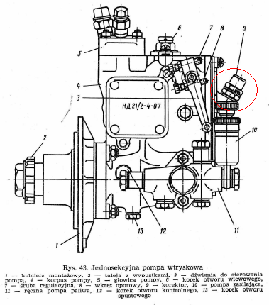

Problemy Z T-25 Dziś kupiłem tą śrubkę bo przy odkręcaniu tamta się zerwała.Zakręciłem i było okej (naprawdę dużo wiecej siły ma) pojechałem w pole pobronować i byłem bardzo zadowolony z jego pracy ciągnik aż się prosił żeby nim robić :)Wkręcał się momentalnie i jak przejezdzałem przez błoto (miał wtedy ciężko) dodałem gazu i aż się zdziwiłem że on ma tyle siły. Lecz widziałem mały wyciek pod tą śrubką wiec jak juz zajechałem z pola do domu to odkręciłem tą śrubkę i troszkę pod sylikonowałem uszczelski miedziane (naprawdę troszkę) i już nie ciekło,wiec myślałem że jest okej.Odpaliłem i dobrze było wiec pojechałem znów na pole (zbierałem sciętę krzaki po truskawkach) narzuciłem trochę i odpaliłem go żeby podjechać i zaczął mi pachotać i wkręcał się z 8s opadłem z sił...Spróbowałem przepompować pompką-nic.Więc odkręciłem tą śrubkę sprawdziłem czy coś znów się nie zatkało i nic nie było więc ją zakręciłem ( znów trochę cieknie).Odpaliłem i dalej pachotał...naładowałem resztę badyla i jechałem wyrzucić. Z nerwów z 2 min jechałem na full gazu jak już się wkręcił i troszeczkę ujmowałem i dalej mu gazu do dechy potem go spuściłem z obrotów i chodzi tak jak powinnien w sensie że znów momentalnie się wkręca i nie ma żadnego pachotania.Ten ciągnik mnie już naprawdę wkur***ia...Co ja mu ku***wa zrobiłem ? W domu mówią że ten ciągnik zawszę ( jak ja byłem jeszcze mały :) ciągnik jest z 91roku ) tak pachotał.Kilku mechaników próbowało to naprawić (jeden kupił nową pompe itp) Mówią że to jest już jego wada i ja nic z tym nie zrobie ale jak może być wada skoro raz jest dobrze a raz źle ? balacerek1 wiesz może o co w tym chodzi ?

Powiem wam co ja zauważyłem może jest to prawda może nie :) Chodzi mi o to że tak jakby brakowało mu w jakiś sposób powietrza znaczy to by wynikało z tego że jak jest wyciek na tej śrubce (pewnie bierze sobie trochę powietrza) to jest okej znaczy jak narazie :) A jak uszczelniłem silikonem i nie wyciekało to po pewnym dystansie zaczą pachotać.Może to być nie prawdą bo dużo dziś nie jezdziłem ale na pierwszy rzut oka tak to by wyglądało :) A odrazu napiszę że korek od powietrza jest drożny :)

Problemy Z T-25 dziś jadąc po drzewo znów zaczął pachotać...I teraz wygląda to tak że albo jest idealnie albo pachocze jeszcze gorzej niz poprzednio.
balcerek1 co ty powiesz na to?

Problemy Z T-25 A popuść mu o pół obrotu dawkę paliwa na korektorze z prawej strony zaślepka na klucz 22 odkręć zaślepkę i popuść ale głównej śrubie na 22 klucz a nie na tej małej na 13 klucz.Jak to nie pomoże to może być walnięty zawór na króćcu z tyłu na pompie na rurce co przychodzi od filtrów paliwa.

Problemy Z T-25 Teraz chodzi raz dobrze potem go zgasze po jakimś czasie odpale i wtedy pachocze lecz wkręcę go z trzy razy na maks i trochę potrzymam spuszczę z obrotów i jest dobrze :) co do obrotów to boje się trochę ruszać bo pompa z regeneracji wiec chyba jest ustawione tak jak powinno :) Zastanawiam się czy nie zmienić pompki wstępnej tak jak wspomniał mikua na nową (gdzieś leży w garażu bo napoczątku kupiliśmy pompkę wstępną i było źle wiec daliśmy pompę do wymiany i dali nam inną z pompką wstępną wiec może tamtą nową co leży w garażu spóbuje to było jakieś 2 lata temu).Dlaczego chce zmienić ? bo wczoraj coś zauważyłem co przykuło moją uwage: Gdy zaczynam pompować pompką wstępną to strasznie cieżko idzie i słychać takie jakby psss na filtrach paliwa.Jak po pompuje z 3min to potem już leciutko idzie paliwo i nie ma tego syczenia na filtrach paliwa tylko słychać jak leci paliwo do baku.Wiedziałem o tym wcześniej ale nie pomyślałem że to może od tego.A co do pompy to pod śrubą (na rys 9) się zmniejsza obroty ?
Dodany obrazekDzięki za Pomoc chłopaki !!!
